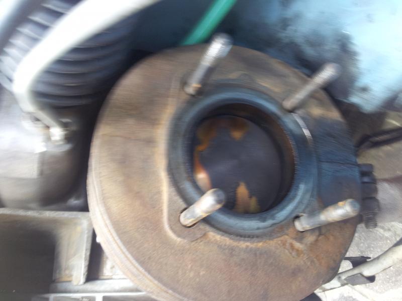

  9. Ora.. io sono totalmente ignorante però chiedo: tra testa e cilindro non ci vorrebbe una guarnizione? Dopo pranzo oggi, spinto da mio cognato, ho aperto il vaso di Pandora.. vi posto le immagini cosa ne dite? MVS
