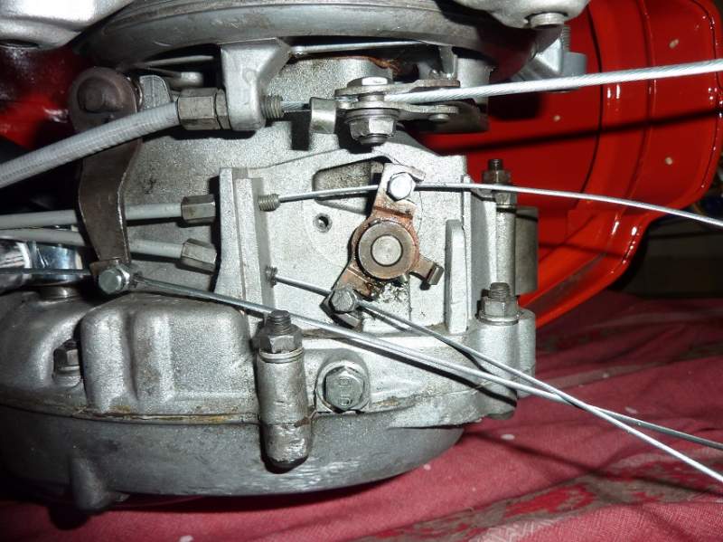

  21. Ciao, allora mettendo i fili giusti è andato tutto a posto... mi fa piacere! Allora fai così per il gioco, sotto la manopola del cambio ci sono 2 tacche, una mobile e una fissa, tienile presenti con vespa in folle devono essere allineate. Con la vespa in folle allenti i morsetti dei cavi, avviti tutti e 2 i registri, poi con le pinze tiri prima un cavo controllando che la tacca sotto le manopole non si sposti, ti fai aiutare da qualcuno se non sei molto pratico poi con un cacciavite spingi il morsetto nella sede e chiudi il bloccaggio con chiave da 7. Ripeti lo stesso per l'altro cavo. Se il lavoro è fatto bene il gioco dovrebbe essere molto vicino allo zero, se ne hai un pò lo regoli con i registri. Il cavo chiaro (vicino al cavo frizione) regola il gioco verso la 2° l'altro più scuro verso la 1°. Fammi sapere se ti è utile Ciao Paolo

  24. Ok precisa come la mia, PK 50 XL magari controlla se anche al manubrio sono come nelle foto. Comunque puoi fare una cosa semplice, muovi la vespa avanti e indietro a mano e molto delicatamente innesti le marce, a motore spento mi raccomando. Così come è adesso dovresti avere la prima andando verso la 4° te ne accorgi perchè non ne metti altre di marce. Sono curioso di sapere se è così, fammi sapere Ciao
  25. Ciao, non scrivi che vespa hai, dalla foto sembra una PK, ho appena finito di restaurare la mia e ho un sacco di foto. A meno che tu non abbia invertito le guaine al manubrio, cosa difficile visto che sono di lunghezza diversa, hai invertito i cavi al selettore e così come è adesso funziona al contrario. Ti metto le foto di come sono le guaine al manubrio e al selettore. In effetti i morsetti non sono stabilissimi, ma se tiri bene i cavi facendoti aiutare mentre chiudi il morsetto, stanno piuttosto stabili. Ciao Paolo
