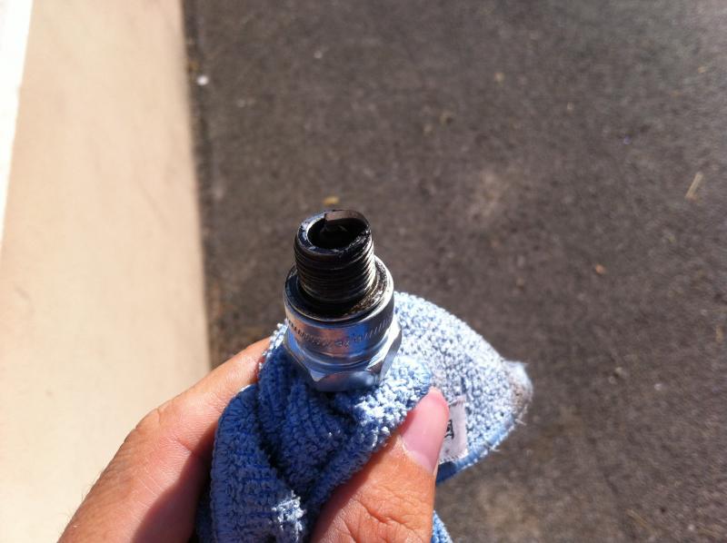

  7. Anche io avevo un problema simile (ho una primavera con la marmitta a siluro). Nel mio caso la temperatura eccessiva era dovuta ad un errato rimontaggio dello lo statore (anticipo) ma in parte è dovuto propio alla marmitta a siluro. Ho notato che la marmitta a padella ha una flangia di protezione posta sul collettore mentre quella a siluro no. Inoltre la marmitta a siluro passa molto vicina al vano della pancia sx. Inoltre l'et3 aveva il cassettino laterale foderato di una moquette termoassorbente, forse proprio per motivi di calore eccessivo. ciao Fede.

  9. Grazie Mincio, in effetti notavo che scalda sopratutto dove passa il collettore quindi lato sx verso la coda della vespa. Cmq appena ho un po' di tempo ci metto le mani.

  11. In verità no. Non so manco come fare. Qualche mese fa l'avevo portata da un meccanico di un cento Piaggio perchè avevo un problema alla frizione. Poi una volta lì gli avevo fatto dare un'occhiata anche al carburatore e carburazione del minimo ( che però io un momento di gonzeria e molto furbescamente, ho modificato). Cmq mi aveva detto che il motore andava benone. Però non si sa mai. Mi sa che in questi giorni (dopo ferragosto) la riporterò a far vedere a modo.
  12. Oggi provo. Sentendo con la mano la cuffia del motore, non sembra caldissima. E' proprio la marmitta che è caldissima. Notavo che rispetto al padellino ,che ha una protezione metallica del tubo, la siluro non ha nulla. Se mi viene la voglia provo a fare delle prove rimontando la sua marmitta originale.
  13. secondo voi la carburazione agli alti va bene o è magra? Ora monto un 76 di max ( rispetto all'originale 74, me lo avevano consigliato per il fatto che montavo la siluro). Metto un 78/80 o lascio così? Rischio grippaggio?
  14. Ho fatto la foto con il cel e non è venuta un gran che...
  15. Ciao, ho fatto la prova della candela ecco la foto ImageShack® - Online Photo and Video Hosting
