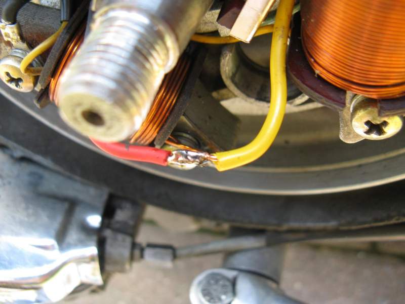

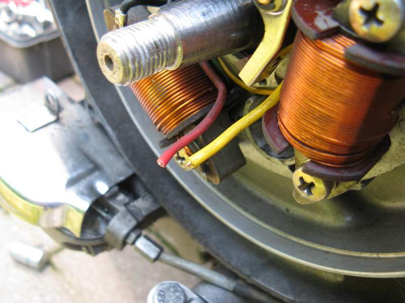

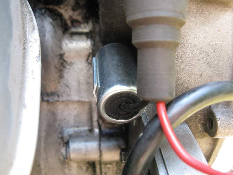

Ragazzi dopo una lunga sofferenza di sostituzione condensatori bacati, oggi mi sono deciso. sono passato da un ricambista auto e mi sono preso un bellissimo condensatore per FIAT 500, si il famoso conden... che si presta per fare la modifica, so che non è una novita , ma armato di macchna fotografica ho scattato foto dove si vede tutto il procedimento da me eseguito per fare la modifica, non trovando materiale fotografico in rete ho deciso di postare le mie foto , cosi da aiutare eventuali vespisti in panne con il maledetto condensatore, POSSO SOLO DIRE CHE SONO PIENAMENTE SODDISFATTO DI QUESTA MODIFICA , la vespa ora sembra rinata provare per credere. Costo del lavoro 7€ e 30 minuti Saluti <<Mauro>>
