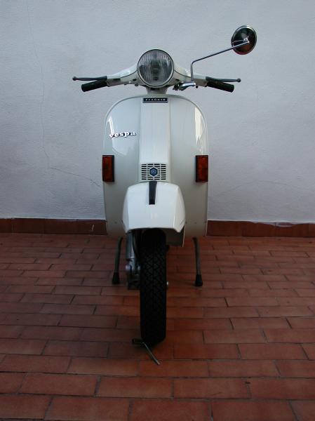

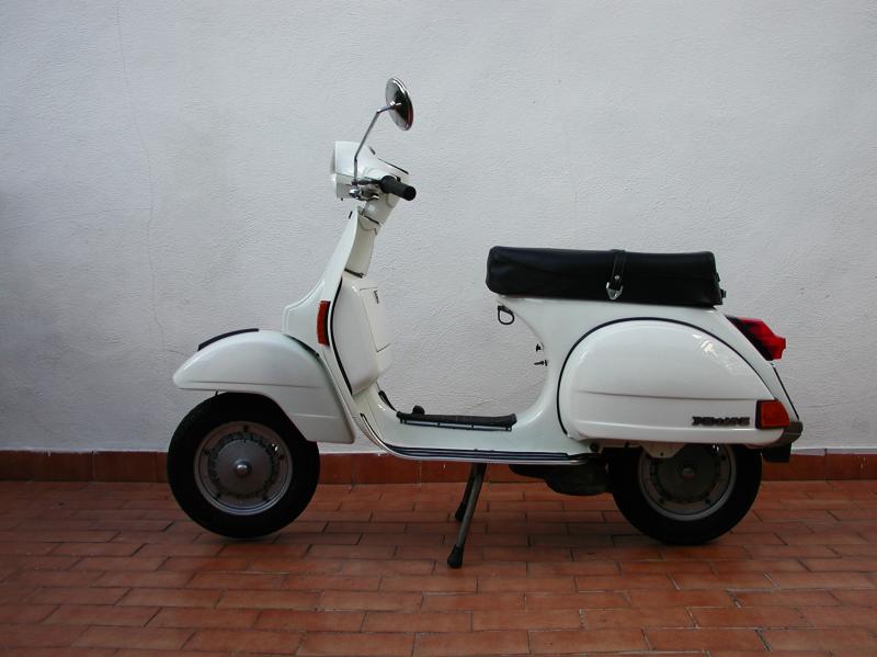

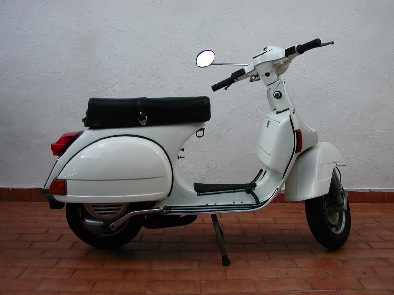

  3. è con estremo piacere che vi mostro il mio px portato a nuova vita, totalmente restaurato. vi allego le foto del prima e del dopo spero vi piaccia, a parte la verniciatura il resto è stato fatto tutto da me motore totalmente revisionato con GT rettificato e pistone nuovo.
