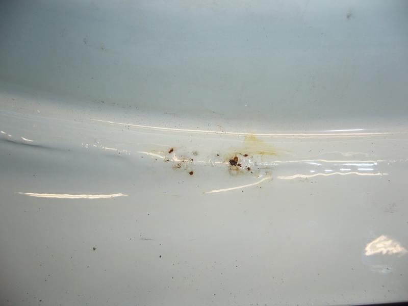

  1. Spero proprio di no!!! anch'io rivedendo la foto di come era (non me la ricordavo messa così male)...!!!! d'altronde ne ha viste di cotte e di crude...la comprai a 16 anni!! al momento proverò a metterci una "pezza"....vi saprò dire ciao
  2. Per quanto riguarda le pedane...ho paura che le sorprese ci saranno!!! per il buco direi di no (spero!) basta e avanza quello....è in un punto dove non ci sono saldature o altro metto una foto di come era messa e si vede anche il foro arrugginito. ciao
  3. Per la pedana andrò di carta vetrata, ecc. come consigliato, per il foro proverò a "bloccarlo" con colore e pensavo anche di "impacchettarlo" dall'interno per renderlo un pò più solido...che materiale posso usare? (stucco?, vetroresina?) c'è qualche cosa di più appropriato? poi spero che tenga!!!! Grazie e saluti
  4. Provo a inviare le foto.....
  5. Ciao a tutti, un paio di anni fa ho restaurato il mio 50 special (seguendo anche i vostri consigli per lo smontaggio ecc.), portata dal carrozzaio per la verniciatura, ero anche contento in quanto venuta bene e speso il giusto!! ora sta riaffiorando su una pedana della ruggine...in un solo punto..qualche centimetro ma sicuramente tolta la vernice sarà più estesa. Considerando che l'ho usata pochissimo e mai preso acqua e tenuta in garage...direi che il carrozzaio ha fatto un lavoro di.....(chi più spende meno spende!!!). consigli per recuperarla? pensavo di cartarla e usare un convertitore di ruggine poi verniciarla nella speranza che il problema sia circoscritto!! Altro problema...vi erano alcuni piccoli forellini sulla scocca, sempre il carrozzaio mi aveva assicurato che li riprendeva saldandoli, bene uno di questi, da una parte si è sollevato formando una piccola crepolina ma rimanendo attaccato ( secondo me è stato stuccato e non saldato) purtroppo a differenza delle pedane (che sono poco visibili) questo è in bella vista...c'è un modo per provare a recuperarlo senza riaprire il bucanino e quindi dover risaldarlo o ristuccarlo e riverniciare mezza vespa? Spero di essere stato abbastanza chiaro, un grazie anticipato a chi vorrà darmi qualche consiglio in merito. Nicola
