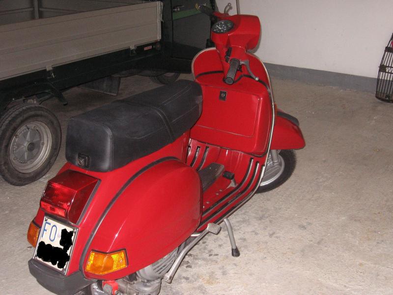

    Ciao a tutti, ecco a voi dopo diversi anni di "riposo" nel garage il mio px 125e "Arcobaleno" (anno 1984) che ritorna in moto. Gli ho rettificato cilindro(fasce nuove, pistone nuovo), rifatto la frizione, revisionata completamente(carburatore ecc.), sostituito tutti i cavi(frizione, gas,freno ecc.), sostituito il galleggiante del serbatoio, sostituito guarnizioni varie...Poi dal carrozziere ho rifatto verniciare parafango anteriore, pacche laterali, manubrio. Spero che vi piaccia. PS:L'unico componente non originale è la sella (comodissima tra l'altro ), siccome la sella originale sto provvedendo a farla rivestire. (mi auguro che le foto sia riuscito a caricarle correttamente). Ciao a tutti, Giacomo.
