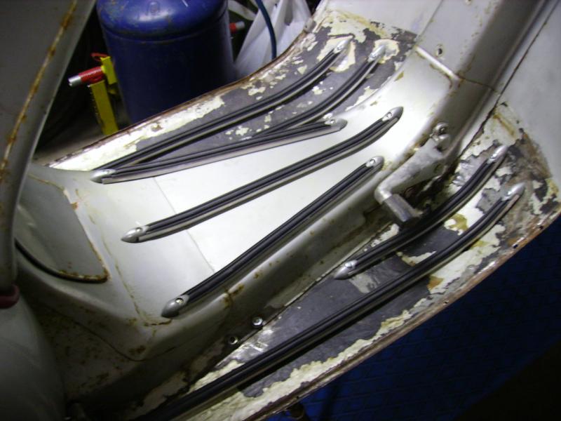

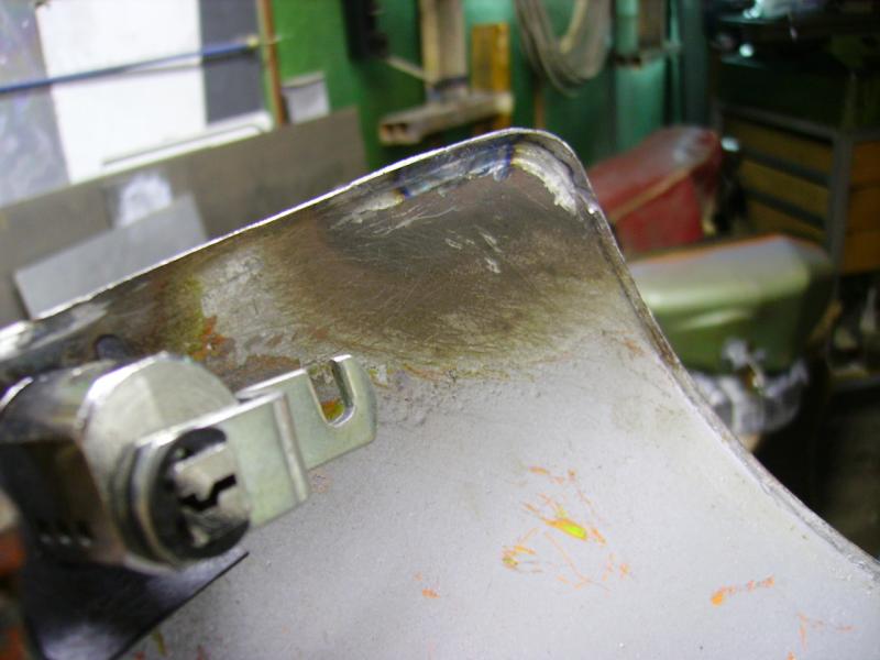

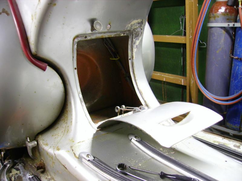

    GS 150 del '59
    Prosegue il lavoro: il cofano Sx è troppo basso, le asolature non sono sufficienti a "compensare"......rifaccio i fori. Lo sportellino ha bisogno di un pò di riporto sul bordino. Visto che ho tolto il serbatoio controllo il rubinetto: una gurnizione di gommaccia e tanto Motorsil.

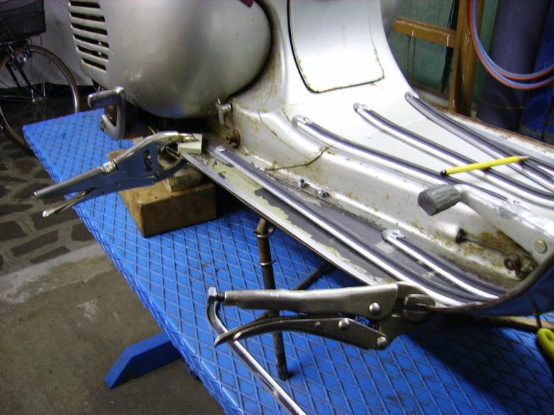

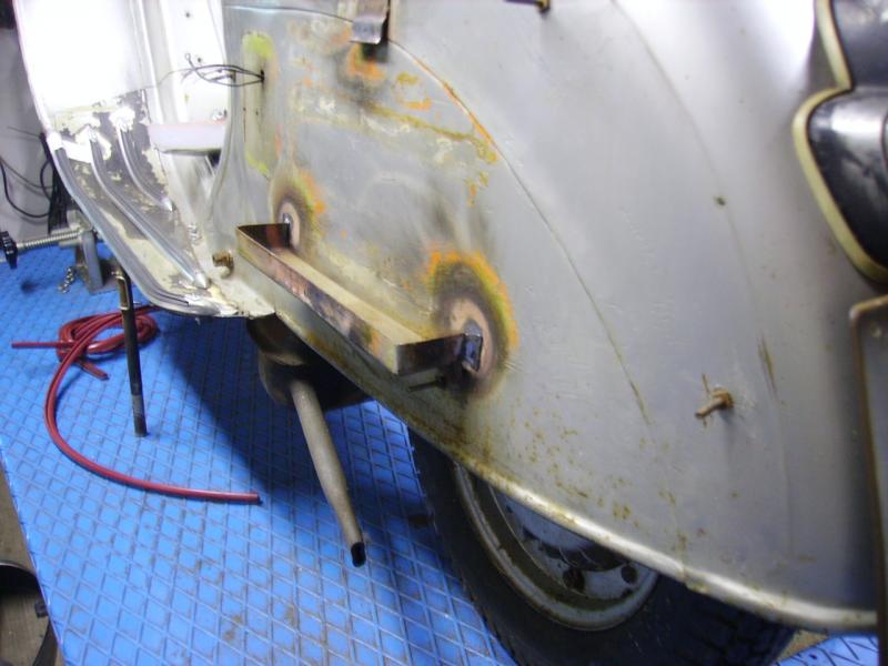

    GS 150 del '59

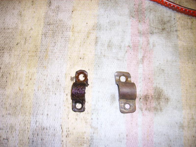

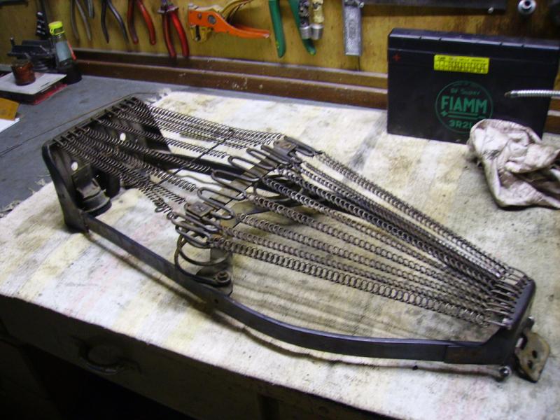

    Grazie Tommy: ottima dritta! Visto che ci siamo sapresti dirmi che getti dovrebbero esserci? Il carb è on UB23S3, attualmente ha il max 90 e il min 50.....grazie. Beh, continuiamo: Supporti cavalletto, uno originale e uno TROPPO artigianale. Caccia ai fori del logo seppelliti sotto lo stucco. Preparazione pavimento. Sistemazione sede sportello (ex botta laterale). Cassettino porta batteria un pò marcio. Sella recuperabile

    Esatto, tutti pezzi già trovati. Li vediamo più avanti magari nella fase di assemblaggio.
