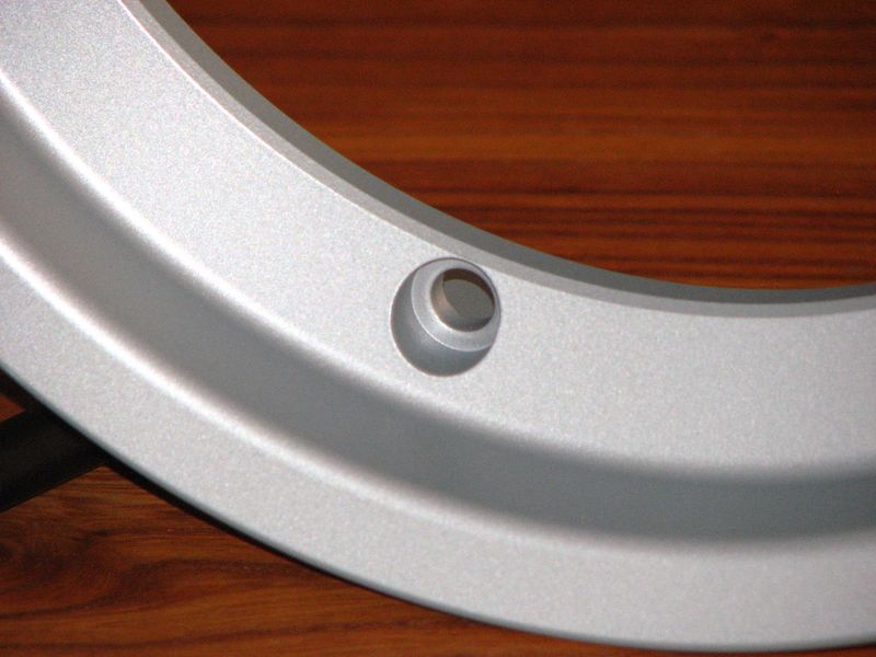

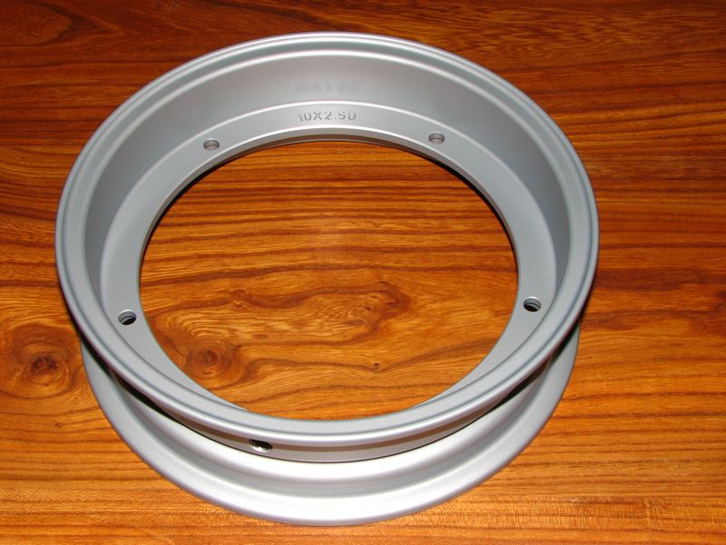

  16. E' proprio vero che a vivere in città ci si rincitrullisce. Una volta ero molto più "tecnico". Spero di fare cosa gradita inserendo qualche foto di un cerchio SIP tubeless in alluminio verniciato. La fattura dei cerchi comunque è di alto livello.

  20. Appena ricevuti. Sembrano fatti veramente bene. Confermo che laversione opaca è erniciata come i cerchi in lega per auto. Non riesco a inserire la valvola. Il gommino di guarnizione non passa.
