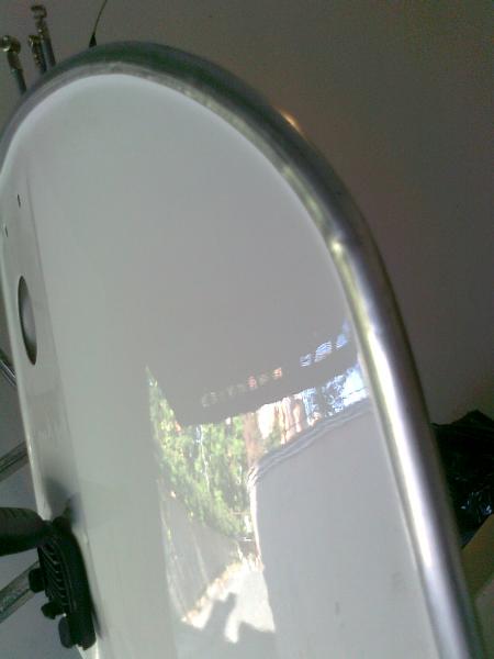

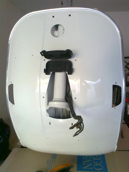

  1. Ciao ragazzi,scusatemi se non mi sono fatto sentire ma ho avuto un problema con il mio pc(65 euro di spesa e passa la paura).Tornando al motore proprio ieri ho chiesto a mio padre se intendeva rimetterci le mani ed oggi lo ha riaperto,il problema?il perno della messa in moto piegato(ha subìto una torsione)infatti e' stato necessario molarlo per estrarlo dal carter!comunque il nuovo pezzo e' stato gia' montato e penso che domani in giornata il motore dovrebbe essere pronto per rimontarlo,grazie amici come sempre per i vostri consigli.

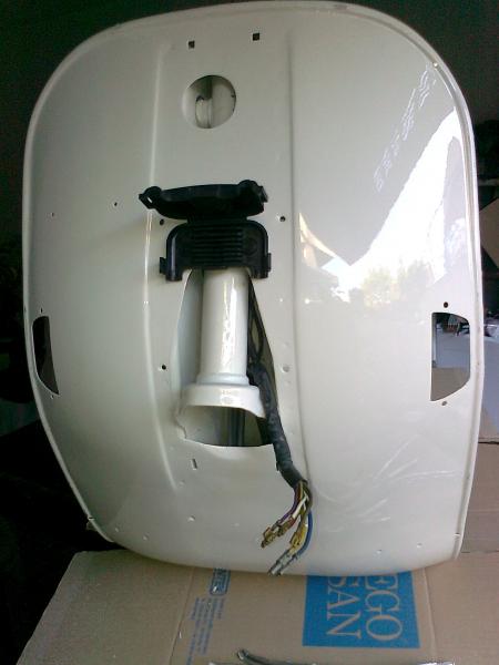

  5. Mi dispiace per la tua vespa,ti capisco,anche io fino all'ultimo pensavo di di avere sorprese.Purtroppo il carrozziere fa la differenza,lui ha provato a chiedere i soldi che voleva ma siccome non c'e' riuscito pur di fare il lavoro ha pensato poi di "economizzare",io tenterei di parlarci da uomo a uomo e se poi non ci "sente" passi al contrattacco.Io invece prima di portarla a verniciare ho tolto tutta la vernice e messo in evidenza le parti da ricostruire,ti allego le foto,ciao.

  9. Inizialmente ho usato il mio dremel mettendo una lama dentata per metalli ma sono riuscito a tagliare solo pochi centimetri perche' i denti sono spariti tutti e cosi' l'idea di usare lo smerigliatore.Effettivamente ora devo trovare una persona che sappia il fatto suo in quanto a bordiscudo,comunque il bordo che ho tolto mi e' sembrato di buona fattura anche come ho gia' detto il negozio dove vado io ha sempre trattato articoli piaggio,non so se questo lo era ma credo che lo ricomprero' di nuovo.A proposito di LML proprio ieri sera passeggiando sul lungomare di Civitavecchia c'era un ragazzo con una star 150 nuovissima(ne era contentissimo)e allora mi sono avvicinato a lui chiedendogli se potevo osservare il bordo e ho visto che nel retroscudo chiude in maniera diversa,il canale none' profondo come il PX,ma piu' piatto.(non so se sono stato chiaro)

  11. Ciao rega',non ci crederete ma ho tolto il bordoscudo,come ho fatto?ho preso lo smerigliatore,ho montato un dischetto per i metalli da 1,5 mm ed ho cominciato ad aprirlo a panino fermandomi ogni 10-15 cm e sfruttando il fatto che l'alluminio si scalda parecchio mi sono aiutato ad aprirlo con un cacciavite spaccato.Il risultato non e' male,certo qualche scalfitura leggera c'e' ma soltanto all'inizio della lamiera.Vi allego foto,ciao.

  13. Vi posto delle foto sia della vespa che del bordo in questione e ditemi la vostra se lasciarlo cosi' oppure tentare di toglierlo.
  14. Non si finisce mai di imparare,il bordo l'ho comperato in un negozio che ha sempre trattato articoli per vespa e sinceramente non immaginavo questa differenza tra"bordiscudo"anche perche' a vederlo mi sembrava perfetto(l'ho pagato 15,00 euro),e se provo piano piano ad allentarlo e poi lo sfilo?
