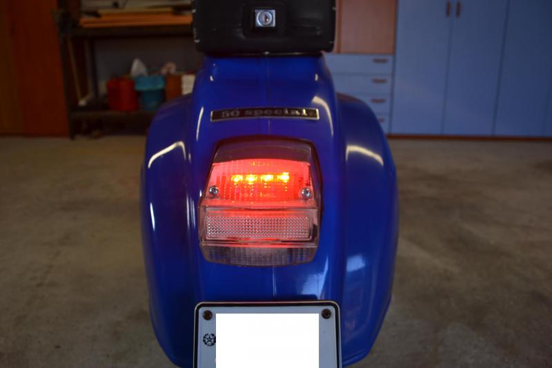

  9. Si certamente ....io e un amico lo abbiamo fatto rispettivamente su faro et3 e su faro originale special. Abbiamo usato gli stessi componenti solo cambia la disposizione.. Se vuoi posso farti avere le foto... ciao
  10. no ma avevo visto anche io quel progetto........ Ora sto lavorando su quello anteriore...spero a breve di finirlo e mettere le foto... ciaoooo
  11. se vuoi vedere le foto le ho caricate ieri!!
  12. Ecco le foto del fanale con motore acceso al minimo..
  13. prego.....
  14. certo funziona perfettamente... Ho anche comprato la gemma bianca.... a breve foto con la vespa accesa
  15. Progettazione led vespa Fanale posteriore led per vespa et3 (montato su una 50 special) Led super flux rossi 2500mcd 70° V= 2V I= 40 mA Condensatore = 1000uF (50V) Rled = 100 ohm IN ALLEGATO FOTO DEL FANALE Progettazione led vespa -.pdf
