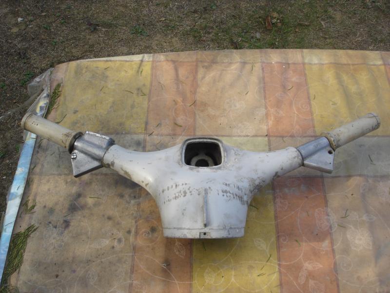

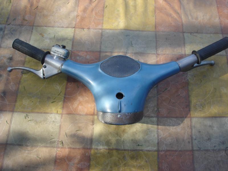

  7. Ciao Senatore. Il miscuglio di pezzi è molto plausibile...una volta si badava alla funzionalità. Probabilmente quel manubrio era finito sullo Struzzo le cui uniche tracce rimaste sono nel motore ritrovato (VL3M)...chissà! Concordo su leve e manopole. Il devioluci potrebbe essere di un VNA o VNB....
  8. Ok, grazie 1000
  9. Grazie zantoine..allora è proprio fortunato!
  10. Erano nella casa in campagna della persona che mi sta mettendo a posto il motore del VNA! C'etra pure il motore VL3M. Ma quello celeste col contachilometri a ventaglio non è più un VBA1T?
  11. Ciao a tutti. Sapete a che modelli appartengono questi 2 manubri che ho trovato nella casa in campagna? Grazie in anticipo.
