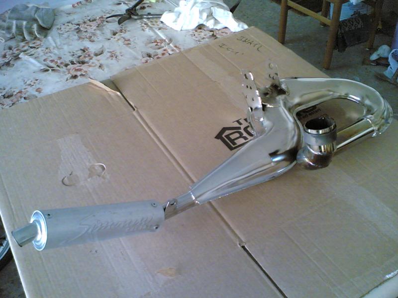

Ciao Legionarius, l'operazione è tutto sommato semplice se hai gli attrezzi adatti. Non servono attrezzi particolari ma quelli basilari che qualsiasi persona a qui piace il fai da te ha in casa. Non serve neppure smontare la ruota posteriore, basta sgonfiarla un bel po' e la vite con testa da 17 che sostiene la marmitta da sotto la pedana si riesce a sfilare lo stesso. La marmitta originale è semplicemente sostenuta da questa vite con testa esagonale da 17 che dovrai sfilare e dalla "fascetta" che si trova in corrispondenza del collettore di scarico del cilindro che dovrai allentare. Poi se non verrà giù da sola la aiuterai a staccarsi con qualche colpetto con un martello di plastica o di legno. La simonini invece è attaccata tramite tre punti alla vespa, non due come invece è la marmitta originale. Se proverai ad avvicinarla al suo alloggiamento sotto la pedana ti accorgerai che i primi due attacchi non sono altro che quelli descritti prima per smontare la "padella", il terzo vedrai che corrisponderà con un dado posto dietro la scatola del cambio. Non devi fare altro che svitare questo dado, agganciare la simonini alla barrettina filettata e rimontare il dado. Spero di essere stato esaustivo e abbastanza chiaro... Buon lavoro e facci sapere

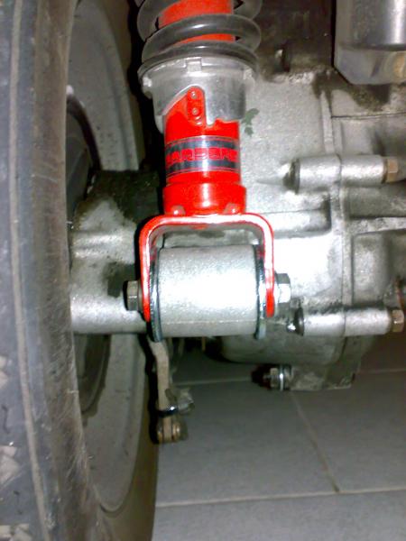

Anche a me è capitato di comprare il silent block per PX e poi a casa di rendermi conto che è più corto dell'originale... Allora mi è venuta un'idea... Dato che il silent block che mi sporgeva era ancora buono come gomma ho deciso di tagliare la parte eccedente come visto più su sulla discussione e poi di mettere ai due lati del foro di attacco dell'ammortizzatore due rondellone che ho trovato al self che sembrano fatte apposta... Così ora sono sicuro che il silent block non potrà più uscire dalla sua sede e anche che il validissimo ammortizzatore carbone è perfettamente centrato sull'attacco. -
