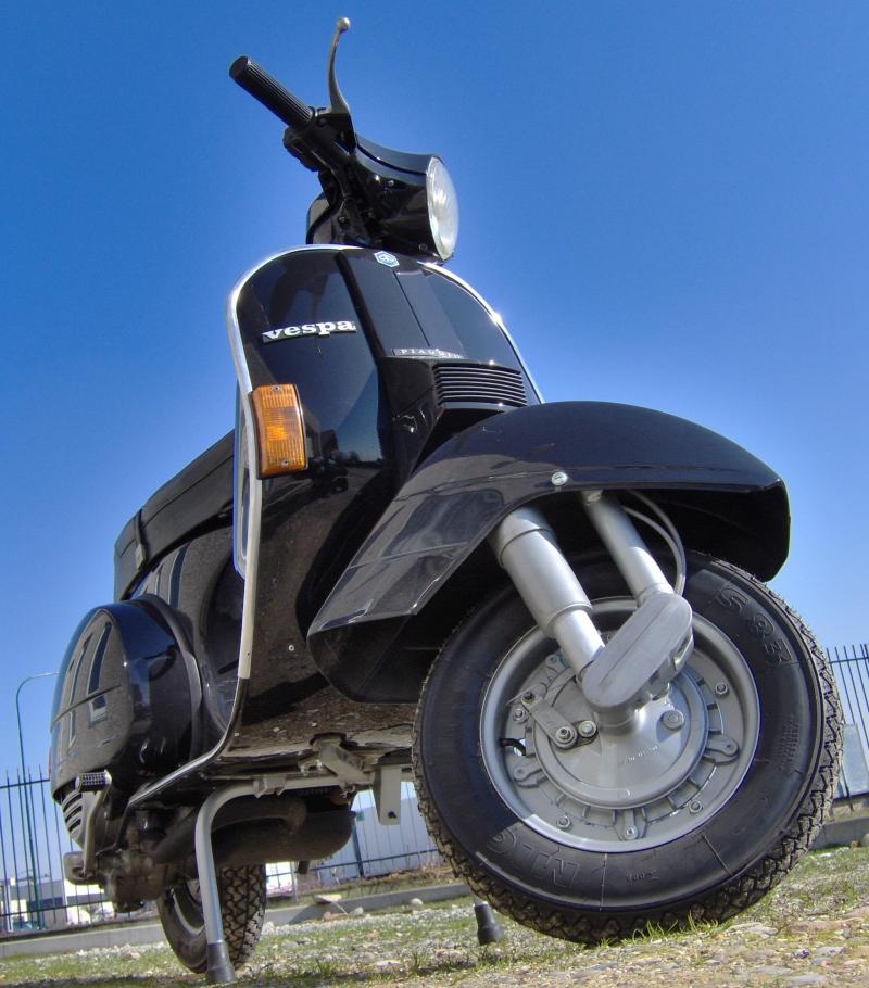

Salve esperti.Ho finalmente finito il restauro della mia Px 125E Arcobaleno, anche grazie a molti consigli su questo Forum. Adesso che ho fatto le foto necessarie x l'FMI, devo rimontare il portapacchi anteriore. Sappiamo tutti che i portapacchi anteriori che appoggiano con dei gommoni sullo scudo, rimangono i segni sulla vernice scudo. Sapete come evitare questa cosa? Vi posto 2 fotine della mia Bruna!

il cavalletto niente male, ma le gomme....... La facciamo sul bagnato! modaiolo!!!!!!!!!!!!!!!
