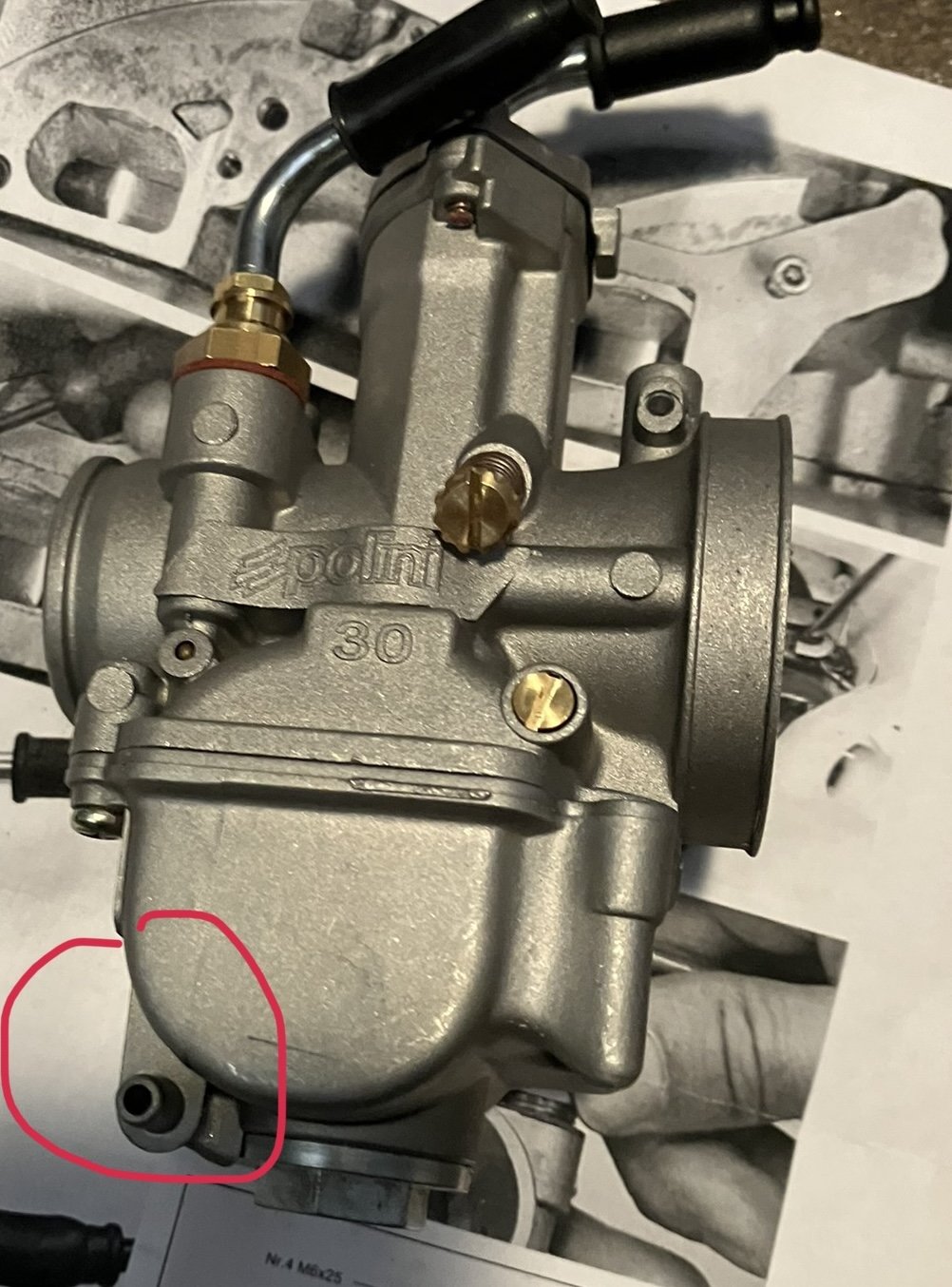

  2. Buongiorno, sto’ per montare un kit lamellare Polini con carburatore pwk 30. sto valutando le istruzioni incluse sul kit, ma non riesco a capire un paio di cose… allego foto del carburatore, dove ho evidenziato lo sfiato sulla vaschetta, è necessario applicare un rubicondo a questo sfiato affinché non si imbrodi tutto il carburatore? altra domanda,nelle istruzioni non cc’e scritto a cosa serve l’altro ingresso aria che ho evidenziato . Qualcuno sa aiutarmi ? eventualmente meglio mettere due tubicini in entrambi gli attacchi?

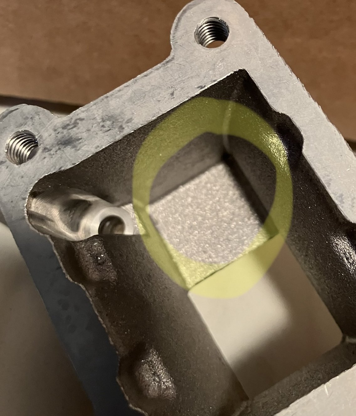

  11. Buona sera, sto per montare un pacco lamellare su vespa px. Lo monterò con carburatore Polini 30 pwk. Cerco pareri di più esperti per carpire se vale la pena lavorare il pacco togliendo la parte che in foto ho evidenziato. Ovviamente avendo un carter in cui posso aprire la ex valvola a sufficienza in modo di aprire quanto di più il passaggio di miscela. Originale come è sembra il passaggio sia ridotto di quasi la metà’ . grazie a chi mi risponderà..
