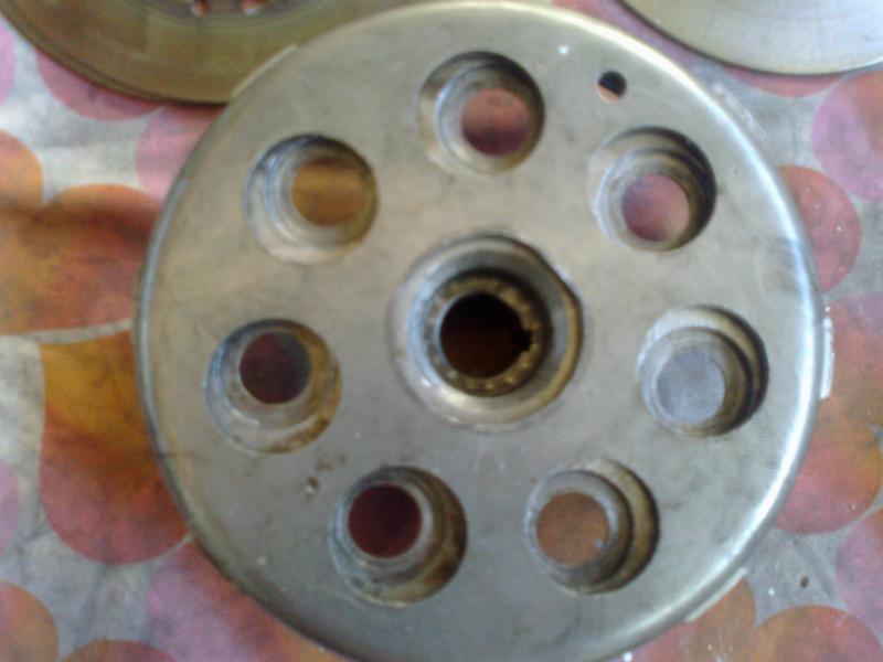

alla mia frizione 7 molle la campana non si trova proprio col piattello come in figura.Come è possibile?E nel kit del dado drt per la frizione Elaborazioni Vespa PX PE Sprint Et3 50 Special Malossi Polini Pinasco Mazzuchelli Parmakit - Elaborazioni - Frizioni - DADO FRIZIONE "DRT" CON DISTANZIALE VESPA PX125/150/200- T5 c'è:dado, rondella e uno spessore.Quello dovrebbe mettersi al posto dell'ingranaggio per il miscelatore (per chi ce l'ha)?o dove?Ciao e grazie
