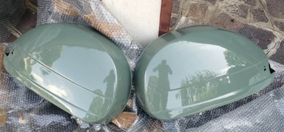

  9. Ed anche i cofani.... Ora comincia il difficile!!!
