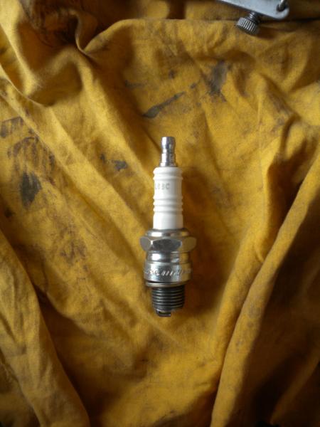

  2. Ho controllato anche il carburatore e la candela, di cui allego foto. La candela è una Champion L86 C, con un filetto da 10 mm. E' quella giusta? Il rumore persiste anche se lascio la candela montata e tolgo il carburatore (ma questo dovrebbe aver senso xchè dal condotto carburatore il cilindro aspira e non comprime). A proposito, il carburatore è un Dell'Orto, MA 19 D, credo che il getto del massimo sia quello sotto il dado di ottone (vedi foto) e ha il numero 265 con una vite avvitata all'interno che ha il numero 15. Ma i getti non dovrebbero essere 75 per il massimo e 40 per il minimo? Scusate se ho fatto un po' di casino nei miei post. Spero che qualcuno possa fare chiarezza. Grazie Fabio

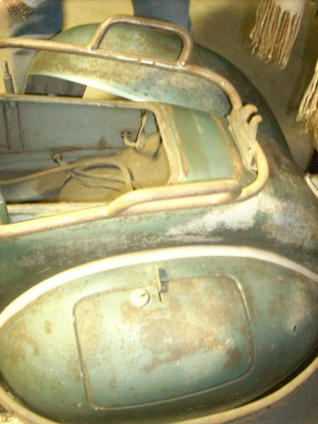

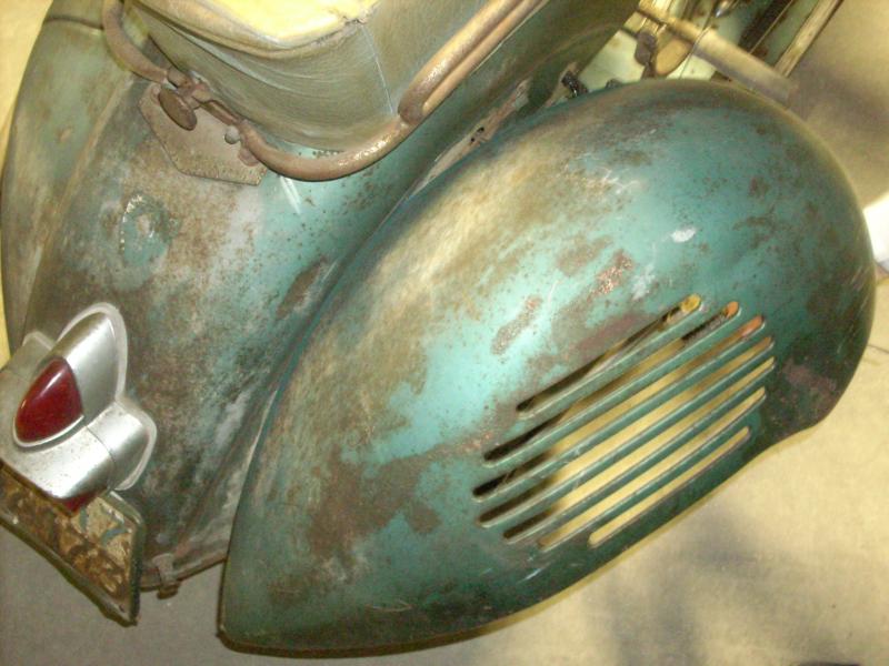

  13. Io ho appena finito il motore (grazie anche alle vostre indicazioni :-D) e ora mi appresto a mettere mano alla carrozzeria. Non toccherò il fondo, perchè provo a fare un conservato, anche se la vernice mi sembra un po' sottile e ho poca esperienza. Allego due foto per farvi capire, poi aprirò un topic apposta. Fabio
