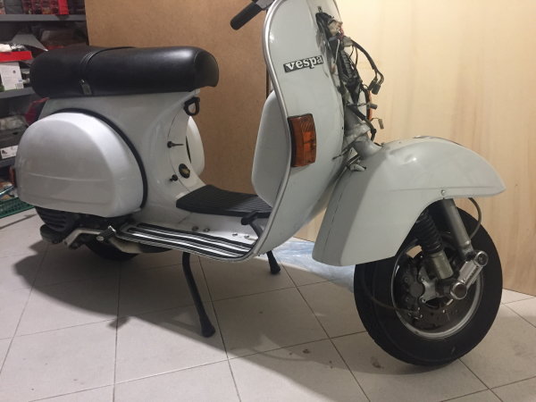

  3. Questo è tutto ciò che si legge, in area punzonatura, insieme ad alcune foto della mia "belva"
  4. Purtroppo non ci sono targhette originali: è stata riverniciata e sul cofano sinistro attaccata la targhetta P125X 😔 Grazie Gino, non ci avevo pensato! 😅 Oltre che curiosità, mi servirebbe proprio per capire quali siano o ricambi corretti

  8. Ciao a tutti, da qualche mese ho acquistato la mia prima vespa PX 125 (freno a disco del 2000), a 44 anni... non è mai troppo tardi, giusto?! Intenzionato a ripristinare dei piccoli accrocchi fatti dal precedente proprietario e macinare tanti km con la signorina!
  9. Ciao a tutti, due mesi fa, alla soglia dei 44 anni, ho appagato il sogno di possedere una vespa, che però mi sta facendo impazzire con l'impianto elettrico!| E' una PX 125 del 2000 (freno a disco e miscelatore) a cui hanno sostituito il quadro con uno della millenium. Da un paio di settimane, dopo un po' che macino km, improvvisamente si spengono sia la luce di posizione posteriore che quella di illuminazione del quadro! Se sposto il manubrio tutto a destra o a sinistra, si riaccende magicamente tutto... ma se lo riporto in posizione centrale, nuovamente tutto spento! Il resto delle parti elettriche continuano a funzionare: clacson, faro anteriore (sia posizione, che anabbagliante che abbagliante), stop, frecce... tutto tranne la posizione posteriore e l'illuminazione del quadro strumenti Se fosse un problema di tensione dei cavi, dovrei avere l'effetto opposto: agli estremi i cavi dovrebbero essere più testi, o sbaglio!? Avete suggerimenti su cosa controllare? Considerando che il cablaggio fino al quadro è stato modificando con faston e connettore millenium, conviene sostituire la parte finale da sotto il nasello fino al manubrio? Grazie in anticipo Simone
