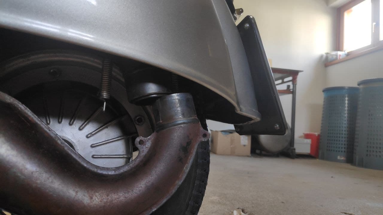

minchia che velocità! il problema è che montato il collettore, se infilo la staffa della marmitta nel dado che sta sulla cerniera che attacca il telaio al motore, l'altro lato della marmitta non si aggancia al collettore. realizzo che non si capisce nulla, quindi in allegato le foto del problema. -
