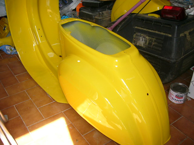

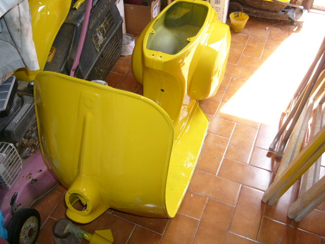

  5. SUSTORI
    VESPA 50 R
    Beh, giallo cromo certamente non e' possibile che sia originale, ma se a te piace giustamente la puoi fare dell colore che preferisci. La scritta anteriore pero' mi pare strano sia quella con fondo nero dato che nel 70/71 ancora c'erano le scritte in corsivo. horusbid ti devo dare ragione il colore è giallo positano, confrontandolo con il g.cromo è evidente la differenza. Cmq vi posto alcune foto della vespetta giallo cromo.

  7. SUSTORI
    VESPA 50 R
    Beh, giallo cromo certamente non e' possibile che sia originale, ma se a te piace giustamente la puoi fare dell colore che preferisci. La scritta anteriore pero' mi pare strano sia quella con fondo nero dato che nel 70/71 ancora c'erano le scritte in corsivo. E' quello che sto cercando di capire perchè trovo questa incongruenza con la vernice usata in quell'anno.... credimi il giallo cromo che ho trovato sotto è quello originale.
  8. SUSTORI
    VESPA 50 R
    Il colore non è il giallo positano ma è giallo cromo; stamattina ho acquistato la vernice perchè ho deciso di verniciarla di quel colore..... il mio modello cmq, ha i tamburi da 9" autoventilati a quattro attacchi, la scritta anteriore "vespa" su fondo nero e non in corsivo, quella posteriore "vespa 50", serbatoio senza i tre attacchi per la sella piccola.........
