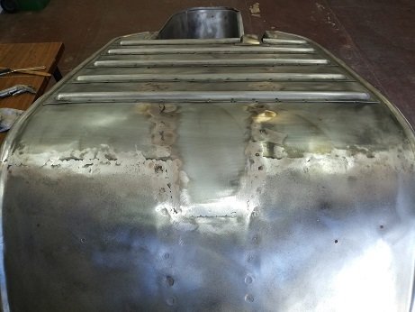

  5. Ciao, i lavori hanno subito una lunga sospensione.... Comunque ho sostituito la pedana spostando di 1 cm i tubi di uscita comandi. Ho avuto occasione di visionarne marcianti, e non dovrebbero esserci problemi... Ho dato un fondo K1grigio , come in piaggio al tempo non facevano di sicuro, sulle parti in ferro, per fermare il processo di ossidazione. seguirà il fondo rosso. Ho iniziato a fare un elenco dei ricambi che mi occorrevano, ovvero tutto a parte i lamierati e il corpo in alluminio della ruota anteriore. Recuperati tutti i ricambi della mi alista presso un fornitore veramente efficiente , esperto e disponibile, il quale mi ha colmato molte lacune e a al quale ho rubato alcune foto dalla sua esposizione Ho iniziato un premontaggio onde verificare anomalie da risolvere prima della verniciatura, infatti oggi ho portato il corpo in alluminio della ruota anteriore dal tornitore. Sono solo al inizio, e ovunque metta le mani devo riparare qualche cosa, comunque non demordo, la sfida continua
  6. Per prima cosa, la vespa è stata recuperata completamente disassemblata, per cui non ho idea di dove vadano innumerevoli particolari e del tipo di bulloneria che si deve utilizzare, guarderò gli esplosi. La scocca era in pessime condizioni, con ruggine passante sulla pedana che ho immediatamente eliminato,dopo averne comprata una curvata di ricambio, leggermente diversa nella zona di uscita dei tubi porta cavi e guaine, è spostata verso il centro di 5/ 6 mm,va aggiustata la piega dallo scudo. Il tutto poi è andato in sabbiatura in modo da sabbiare anche l'interno del trave centrale. E' importante che i tubi porta cavi e guaine siano nella esatta posizione originale, oppure ho margine per spostarli di poco verso il centro, senza pregiudicare il percorso verso il motore delle guaine e del impianto elettrico? Un tubo centrale va al manubrio , e porta l' impianto elettrico ed i comandi del cambio e della frizione,mi pare troppi, un tubino a destra va al pedale del freno posteriore, ed un tubino è lungo 6 cm , a cosa serve? In oltre , si riesce a togliere la vaschetta di metallo nel vano sotto sella, in modo da eliminare meglio la ruggine anche ai lati e sotto? Come faccio a sapere dove applicare il sigillante per lamiere, per rispettare il processo originale? Io sono per abbondare ovunque serva,anche mascherando con nastro e pressandolo il più possibile fra le lamiere,in modo che dopo la verniciatura non si veda nemmeno la sua presenza ( sul ET3 ho migliorato la tecnica ed aumentato le zone di applicazione rispetto a come eseguito in origine )
