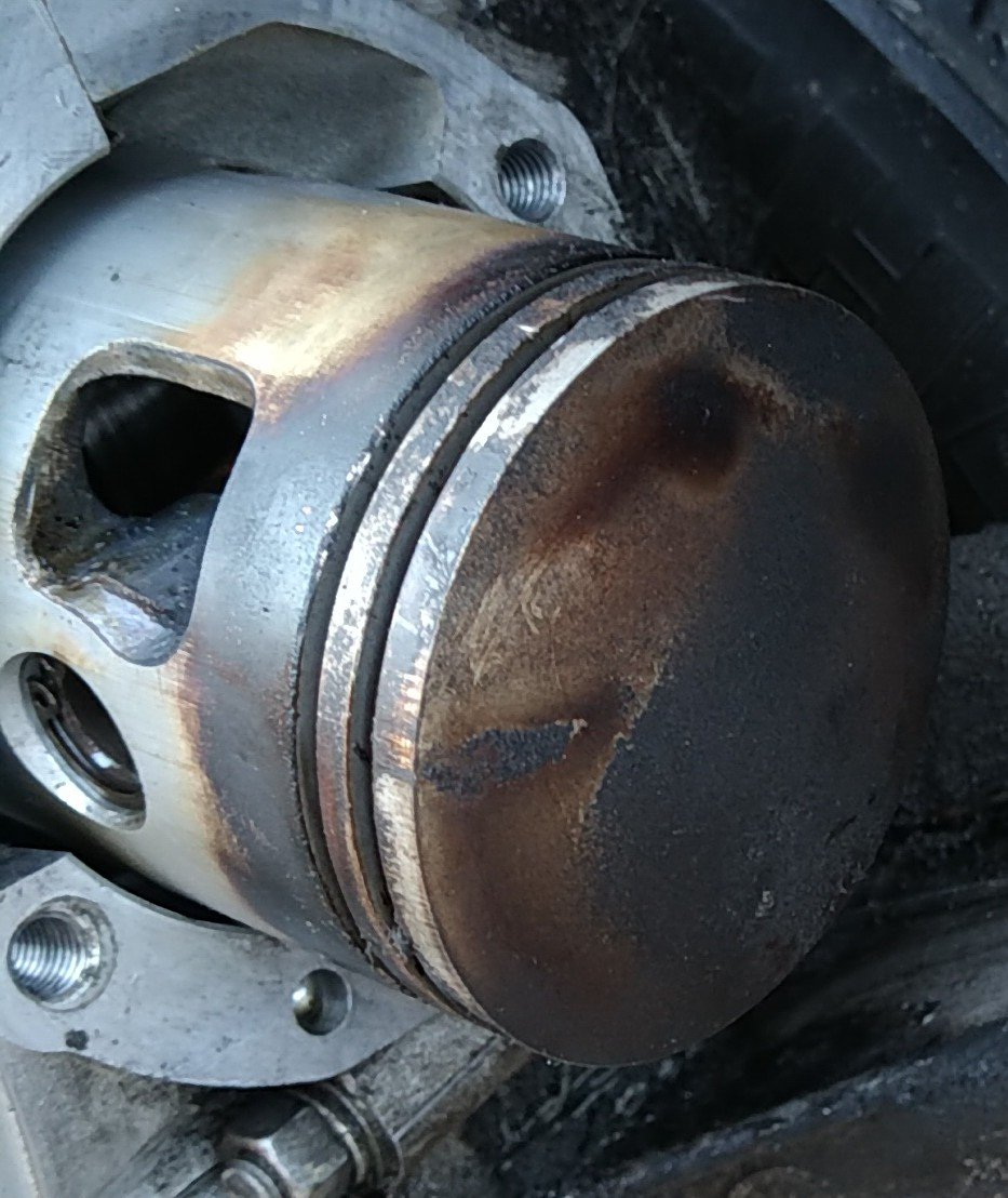

Finalmente ho trovato il tempo per smontare il pistone. Spinotto e gabbia sono usciti facilmente e non appaiono rigati o incrostati. Li pulisco con petrolio bianco o benzina, come anche il pistone. Per la pulizia di quest'ultimo mi aiuterei con un vecchio spazzolino usato (da denti), sicuramente niente di metallico che lo rovinerebbe. A parte quelli citati prima, esiste qualche altro prodotto efficace che renda più agevole lo scrostamento?
Grazie dei consigli. In effetti è quello che ho pensato anch'io, qualche scaldata ma non grave. Credo sia stata soprattutto la miscela troppo ricca di olio per via di un non perfetto funzionamento del miscelatore, inoltre un accumulo di sporco (terra mista ad olio) tra le lamelle del cilindro penso non abbiano permesso un efficace raffreddamento dello stesso. Infatti la parte scura è concentrata in alto nel pistone, solo intorno alle fasce. Il cilindro poi era abbastanza pulito dentro e senza rigature, nella camera di scoppio qualche incrostazione nella zona intorno alla candela. Il fatto è che non so quale manutenzione è stata fatta nei 30 anni di vita del mezzo dai 2 proprietari precedenti, penso nessuna così approfondita come adesso. Il precedente proprietario metteva olio sintetico Bergoline TST racing, io avevo messo 1/2 litro di Castrol Power 1 racing, ma come dicevo all'inizio in 2 mesi ferma è finito quasi tutto nel cilindro e nella marmitta. Anche le fasce cmq le ho trovate ben pulite e sembrano ancora in buone condizioni, tanto che avevo pensato di non cambiarle, il pistone di sicuro non lo cambio, lo pulisco. Le incrostazioni dentro non riguardano la gabbia che appare anch'essa pulita, senza rigature e senza giochi di alcun tipo, ma a questo punto smonto anche il pistone e controllo bene, sperando di non fare danni... Sempre ben accetti consigli, valutazioni, spiegazioni, suggerimenti.... Grazie
Proseguendo nel lavoro di pulizia, ho esteso la cosa al motore in generale, almeno le parti esterne e quelle interne più facilmente accessibili. Tra queste: cilindro, testa e pistone. I primi 2 già ripuliti, il pistone mi accingo a farlo. Ma prima, chiedo ai più esperti, come vi sembrano le sue condizioni? Secondo voi, ha preso scaldate o (peggio) grippate?
