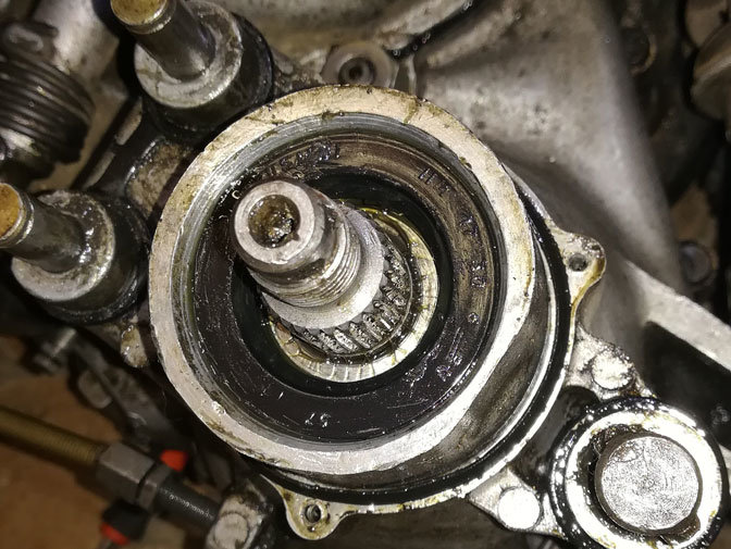

  5. Ciao, grazie kalimero per il tuo interessamento No, non ho ancora risolto. C'è un altro post su questa vespa relativo ad una perdita di olio lato ruota. Ho risolto quello ma ho scoperto che il meccanico che ha aperto e rifatto il motore ha sbagliato, probabilmente, anche i paraoli interni perché ho provato a metterla in moto per valutare il lavoro (dopo aver cambiato il paraolio lato ruota) e la vespa fuma come un turco, parte con difficoltà (carburatore pulito lindo e getti originali) Quindi sono alle prese con questo problema. Cioè ho chiamato il meccanico mi sono fatto restituire i soldi (una parte) e ho contattato un altro che viene lunedì a riprendersi il motore. Però colgo l'occasione per farti una domanda C'è modo di testare l'impianto elettrico senza motore, magari collegando una batteria? Se si che tipo di batteria? Una di quelle di backup per l'impianto di allarme potrebbe andare? Grazie Ciao
  6. Mi sono ormai convinto che tu abbia ragione, il motore va riaperto e vanno sostituiti i paraoli. Fa lo stesso difetto di prima fuma come un turco, i getti sono quelli originali, la miscela è al 2%, la vite titolo è stata stretta e poi allentata di 2 giri e mezzo, non c'è più una goccia d'olio nel motore, fa fatica a partire e parte solo se tappo l'aria Oggi smonto il blocco e bon, che p....e però!

  18. Ciao Francesco, ciao tutti Allora la situazione è adesso questa Paraolio nuovo montato, nessuna perdita d'olio! Grazie a tutti davvero, grandissimi per competenza e cortesia. PS: ho un altro problema ma apro una nuova discussione visto che parliamo di impianto elettrico

  21. Ok allora ricapitolo: Do da fare il motore ad un meccanico di cui mi hanno parlato bene anche se giovane il costo è accessibile, nella media. Mi restituisce il motore confermando di aver cambiato tutti i paraoli interni, guarnizioni e cuscinetti come gli ho chiesto (a parte uno che dice fosse ancora buono vorrei sapere come si stabilisce però), non parliamo di marche purtroppo. Ora il problema è: Un parolio è palesemente sbagliato, può succedere ok. Ma gli altri? Avrà montato quello corretto lato frizione? Sarà un carter vecchio o nuovo il mio e di conseguenza il paraolio avrà la gomma o no? Devo essere sincero un po' di fiducia l'ho persa ma immagino che l'unico sistema per sapere come stanno le cose sia riaprire il carter oppure ci sono altre vie? A parte usarla e sperare. Sta salendo l'ansia (e anche un po' la rabbia onestamente)

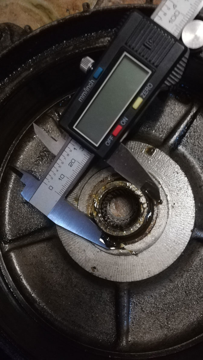

  23. Bene Il meccanico che ha fatto questo bel lavoretto doveva passare oggi per rimediare ma è caduto in moto quindi non so quando lo rivedrò. Se non ho capito male non è un lavoro difficile faccio io, solo una cosa le ganasce sono nuove di pacca ma sono finite a bagno nell'olio sono comunque da cambiare? Grazie a tutti per i validissimi consigli
  24. ?? Grazie mille PS: non l'ho montato io
  25. Ciao questo è il colletto? Confermo è da 27
