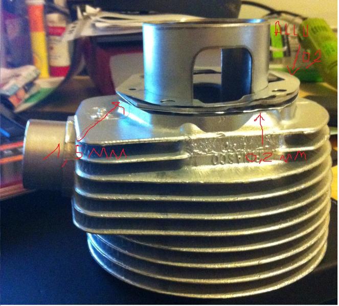

Ho calcolato lo squish e sono ben oltre i 2mm tanto è che l' alluminio non si è nemmeno piegato. Eppure sono in configurazione consigliata da Pinasco. Allora, vorrei provare a levare una delle 2 basette in alluminio (per intenderci quelle da 0,2mm) e provare a spessorare sotto la testa con l' aggiunta di abbondante pasta nera. Che ne pensate fungerebbe o faccio danni?
Adesso mi è tutto chiaro... Ti ringrazio infinitamente. p.s. Ultimissima domanda io ho montato l' albero pinasco c60 ma per un periodo ho avuto per circa 1000km un volano non equilibrato sopra, questo può aver fatto sbiellare l' albero. Questo te lo dico perchè un meccanico premendomi sulla frizione della vespa mi ha detto:"senti questo rumore?? è il pistone che sbatte molto probabilmente la testa di biella ti sta partendo... a causa del volano non equilibrato levalo subito" Ora mi chiedo, è mai possibile che su di un albero nuovo un volano (onestamente non so se equilibrato o meno in quanto fresato leggermente sul tornio) possa provocare quanto detto? Detto questo non ti chiedo più nulla e ti ringrazio. P.s. io ti contattai in pv un pò di tempo fa perchè avrei voluto un tuo scarico ma non ebbi risposta ed ho optato proprio in questi giorni per uno sip. ma non è mai troppo tardi per fare questo passo
Allora, ti spiego meglio. La basetta da 1,5mm è già uscita con il cilindro pinasco (in quanto ne esiste una versione già venduta corsalunga) insieme a due spessori di alluminio che credo siano di 0,2mm a testa. ed io l' ho montato in questa configurazione (come da foto). Allora tu mi dici di levare la guarnizione sotto alla base del cilindro di 1.5mm e aggiungerne una di pari misura sotto la testa???
Si la valvola l' ho lavorata sotto consiglio pinasco di circa 4mm avanti e 4mm indietro. Per quello che riguarda quella basetta di cui parli l' ho messa già in quanto è uscita dalla confezione del gt insieme alle altre 2 di alluminio. Ora, premettendo che misurerò lo squish come mi hai consigliato, non ho ancora capito se devo spostare lo spessore da sotto al cilindro, mettendone invece uno sotto la testa. Perdonami per le domande un pochino stupide, ma nella mia idea di motore vespa, presi tutti pezzi per montarli più o meno plug and play e chiamai appositamente pinasco per evitarmi problemi di setting. Ma come vedi cosi non è . Quindi (premettendo che mi informerò immediatamente), come faccio ad alzare la luce di scarico come dici tu "almeno a 175°" se la basetta di 1,5 è già posizionata?
