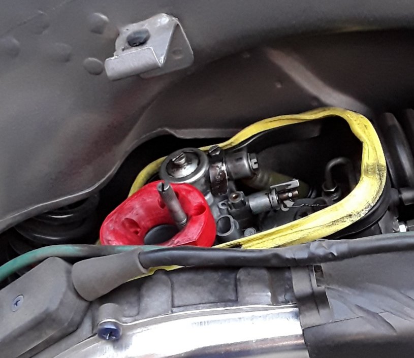

Ciao, mi sa che sul rialzo non ci siamo capiti bene. A breve metto la foto -

Ok grazie. E questo rialzo potrebbe causare il fatto che ai bassi è grassa efacile che borbotti, mentre agli alti é magra? -

Si, intendo quello1 -

In 4a arrivo ai 115 stando su, 120 stando in carena. Però sono alto 1,91 m epeso 90 kg. Il carburatore dovrebbe avere solo il coperchietto rialzato. Ok proverò a cambiare torretta e a fare come dite. Grazie -

Ok perfetto, allora proverò a montare il coperhietto come dici. Per il resto? Le fasi vanno bene? Altre cosette? Grazie ancora ? -
