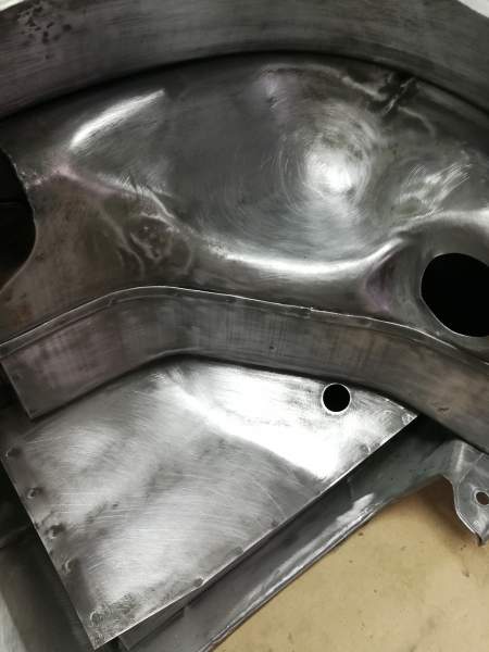

consiglio per completare sverniciatura telaio vespa et3
argomento ha risposto a gatto012 in Restauro Smallframe
3 giorni 4 mani di sverniciatore, ognuna lasciata agite ben 12-15 ore Grattando via il grosso con spazzole e grana 40 fra una mano e l'altra Solita brutta esperienza... forse ho di nuovo avuto sfortuna col prodotto, poco efficace... Il colore è venuto via quasi tutto alla prima mano, il fondo praticamente intatto, diciamo si è appena ammorbidito, mi ha reso più facile corteggiare forse ma sempre 4 ore di olio di gomito ci ho messo... forse ci avrei messo lo stesso tempo carteggiando direttamente chissà.... Il.risultato è in foto.... più di così non riesco a fare ma ancora si vede un po di colore del fondo... almeno io non riesco a fare meglio, lo spazio è poco per premere bene e passare la carta... secondo voi è passabile tenendo conto che è il sotto scocca? -

grazie a tutti per l'interessamento e i suggerimenti come richiesto allego qualche foto lo so, probabilmente dovevo farla sabbiare fin dall'inizio e probabilmente anche ora rimane la soluzione migliore per completarla, anche se a "un passo" dalla fine però era più per una soddisfazione personale poterla completare da solo con quello che ho a disposizione anche perchè finora ho fatto tutto da me, il motore è finito pulito e lustrato, fermo nel cavalletto pronto a assere tirato su un tentativo in un punto con un po' di sverniciatore da ferramenta, per vedere se è fattibile, lo farò, anche solo per curiosità -la polvere nera che si vede ovunque è la granella di rame che ho usato ieri per rifinire alcuni punti- -

ciao snaicol l'esperienza con lo sverniciatore non è legata a questa vespa non ho ancora provato a completarla con lo sverniciatore ma alcuni anni fa lo usai per la prima e unica volta su della lamiera oltre all'odore nauseante nonostante fossi all'aperto, ricordo che si formò una specie di miscuglio gelatinoso tutt'uno con la vernice, che non si seccava mai... costrigendomi a lavare il tutto con varie passate di acqua ragia ( o qualche altro sgrassante, non ricordo ) era talmente forte che ricordo mi scioglieva i guanti in gomma... e alla fine dovetti comunque riniziare da capo ( ma forse usai un prodotto sbagliato... non so ) -

salve a tutti so che la domanda che pongo è un argomento dibattuto più e più volte ma mi trovo già a metà strada, per non dire oltre e le risposte cercando nel forum spesso sono fra loro contraddittorie in questo momento sto risistemando la vespa che era di mio padre et3 primavera ho scelto, avendo a cuore la vespa che ho in ricordo, di aggiustarla da solo nel tempo libero il telaio è già completamente smontato e esternamente sverniciato avendo ben 3 strati di vernice e molto stucco da un lato in seguito ad un brutto vecchio incidente sono riuscito con spazzole in acciaio e trapano a sverniciarla tutta ( mi sono anche aiutato da una pistola sabbiatrice amatoriale e grana di scoria di rame per raggiungere alcuni punti come bordi e spigoli ) adesso mi manca da sverniciare l'alloggio del motore e il sottosella solo che mi sono accorto essere più difficile di quel che pensavo con le spazzole infatti, a causa delle molte curve e ostacoli, non si riesce a lavorare per niente bene e molte zone non arrivo ( e la sabbiatrice è un attrezzo da "rifinitura", non si riesce a coprire grosse superfici, se non in giorni di lavoro e probabilmente il mio piccolo compressore fuso ) sono in dubbio su come proseguire, mi scoccia arrivato a questo punto andare in carrozzeria e farla sabbiare avendo il sotto scocca solamente fondo e vernice originale e nessuna traccia di riporti di stucco o riparazioni, avevo pensato di usare uno sverniciatore chimico ma l'ho usato solo una volta in passato con pessimi risultati... oppure limitarmi a pulire meglio che posso, raggiungere e " opacizzare " a mano la verniciatura originale dove riesco ad arrivare e dare sopra il fondo, sperando in un lavoro non troppo grossolano oi cosa suggerireste al mio posto? grazie dell'aiuto -
