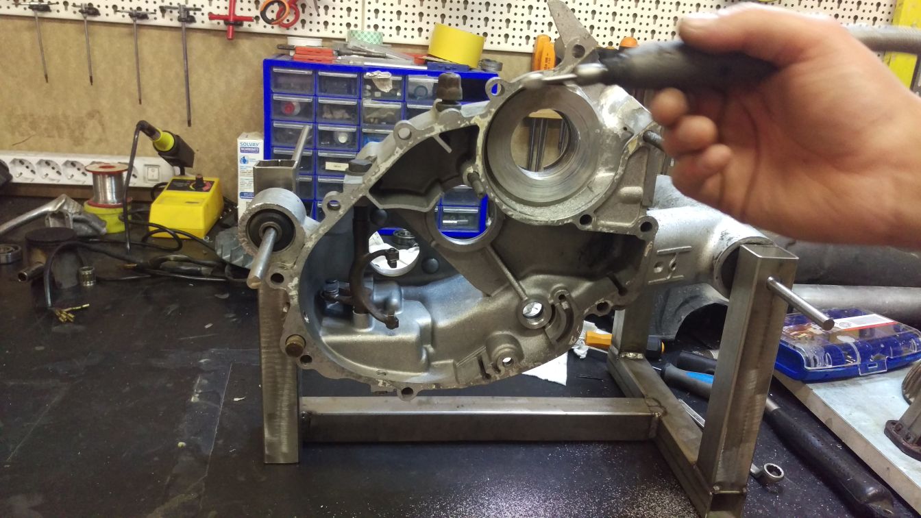

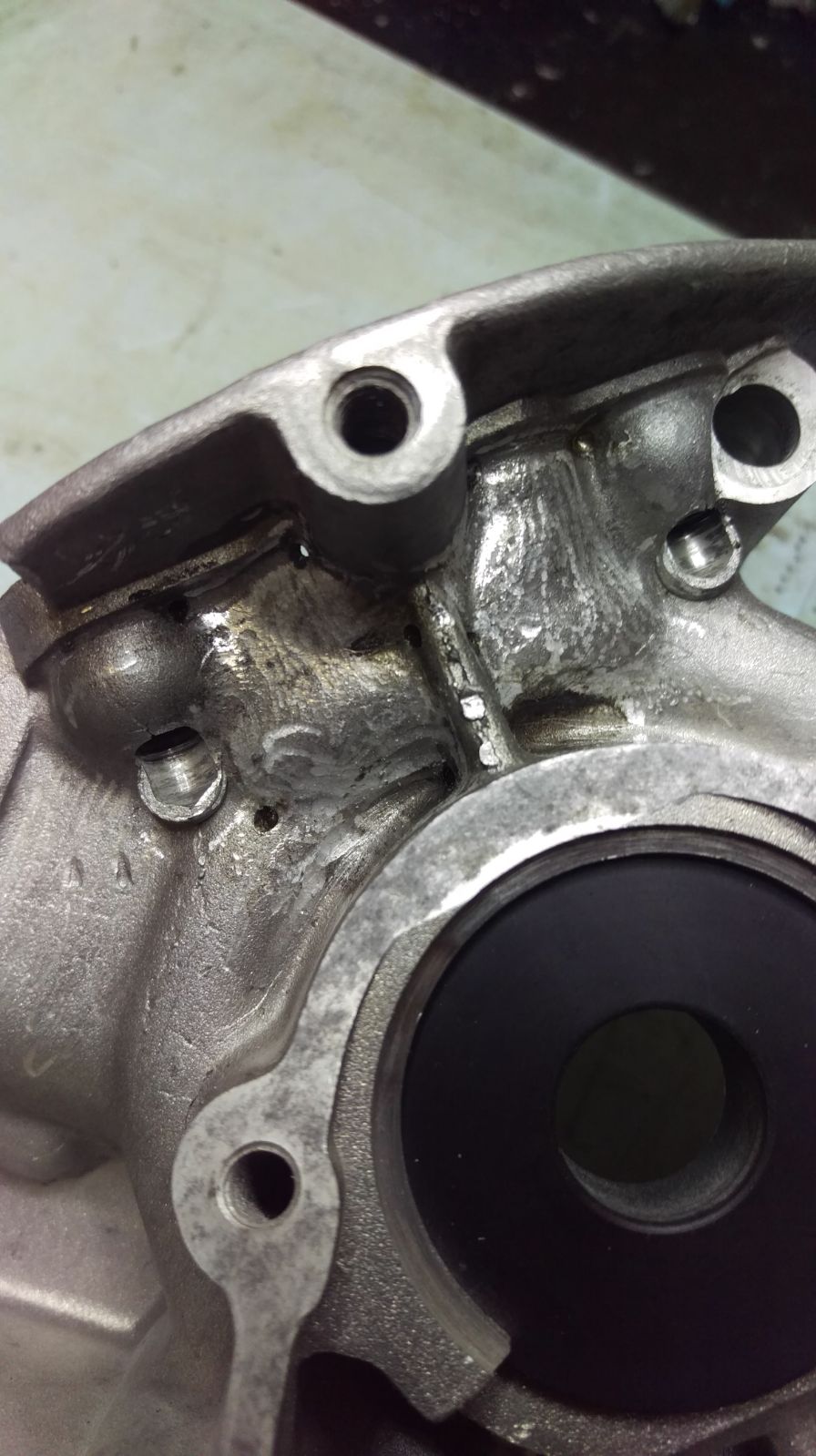

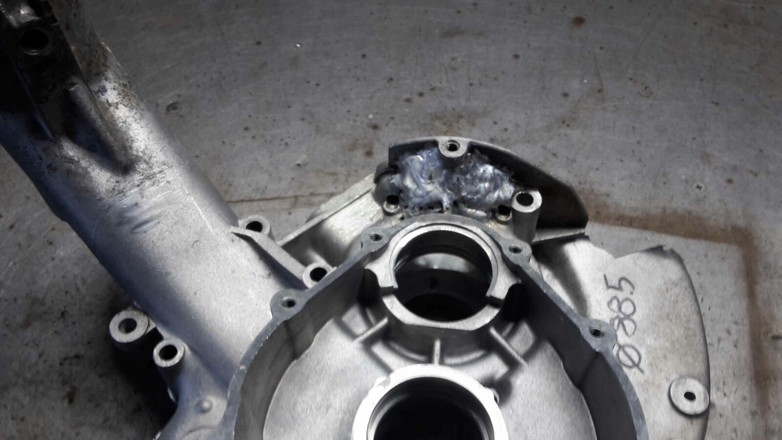

  8. Rieccoci qua... allora... il motore lo abbiamo terminato e quasi rodato del tutto... alla fine da un piccolo lavoretto , rifare il motore,abbiamo fatto un restauro... di seguito incarter saldati e spianati, con il cilindro tornito più varie ed eventuali

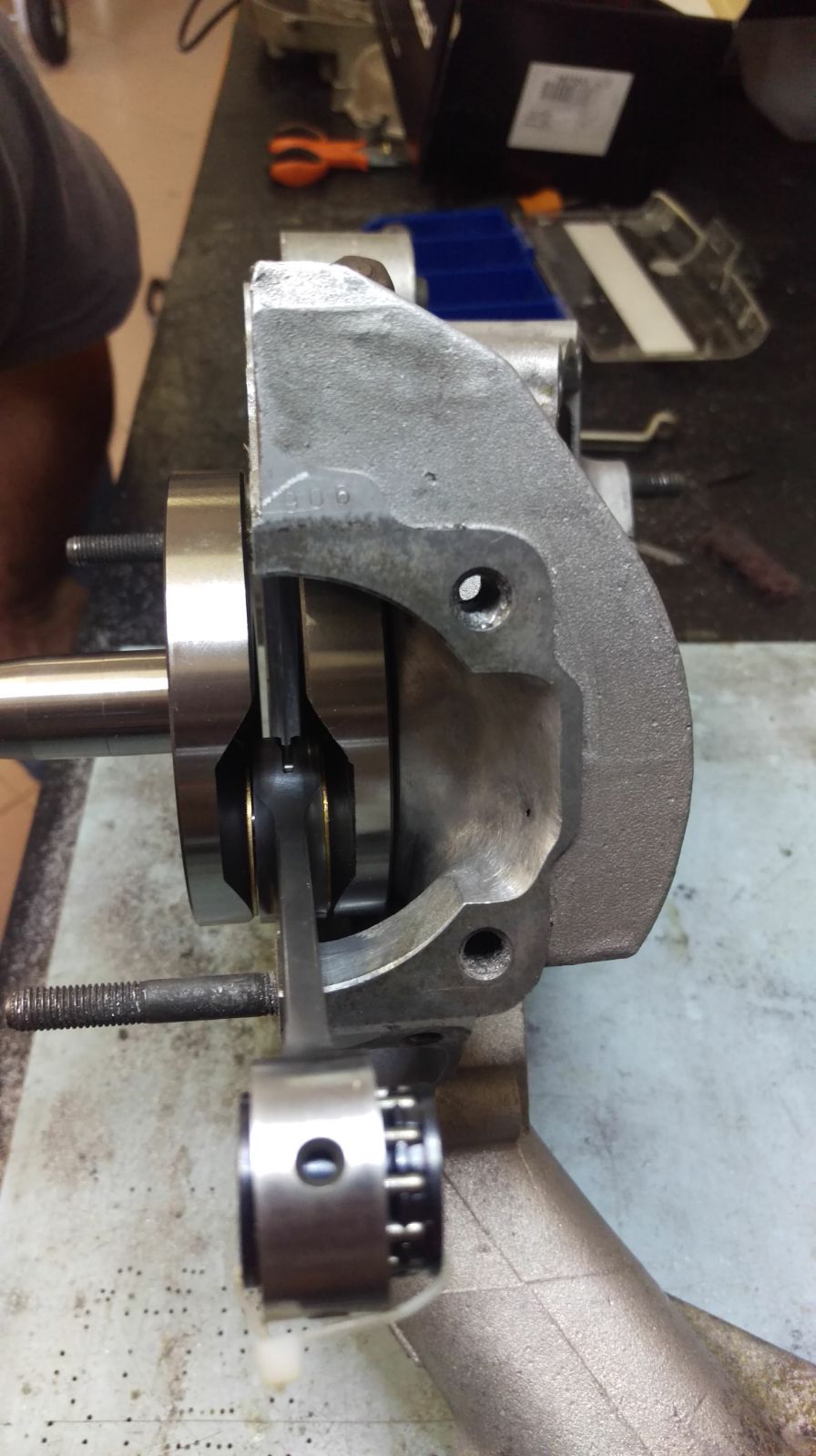

  14. Albero motore bgm... è il terzo che ci passa sotto mano (due di Px) e sono fatti egregiamente... peso 1350gr...per l’uti Che abbiamo in mente ci va a pennello... si prosegue con pulizia carter e sgrossatura dei vari travasi
