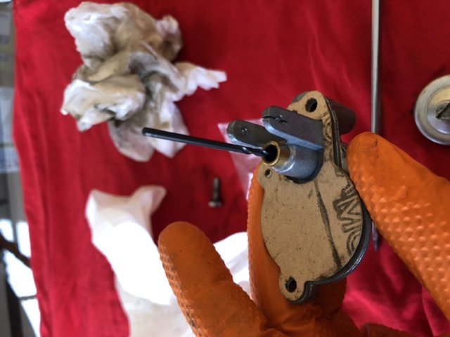

  4. quindi dove ce lo spillo lo hai portato a 2.3mm mentre a me è 2mm poi quei 3 fori nel 24 ci sono o li hai fatti tu??
  5. qui la punta da 2.5mm ci entra perfettamente qui la pubta da 2mm ci va e non ci va
  6. allora ho smontato il carburatore.la veschetta ha il foro gia da 2.5mm mentre il buco dove sta lo spillo conico è piu piccolo infatti la punta del trapano da 2mm ci va e non ci va sembra che potrebbe essere o uguale o appena appena piu piccolo il buco.che faccio allargo?

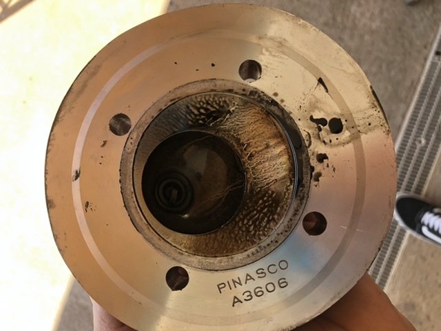

  9. sinceramente di star a comprare un altra testata me ne frego preferisco risolvere con quella che ho in qualche modo,e penso che metterò della pasta visto che ho uno squish basso non vorrei rischiare di abbassarla ulteriormente

  14. ecco una foto della testa.qualcosa ce ma nonnpenso che influisce di 15 punti sul getto massimo.ma poi cazzarola è un cilindro nuovo ma perchè sfiata
  15. allora ho appena smontato la cuffia e una piccola perdita di olio ce tra testa e cilindro poi sto misurando il diametro del tubo della benzina e mi trovo esterno 10.50mm interno 5.76mm.per la testa come posso risolvere?e puo essere il tubo piccolo?
