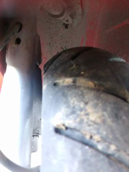

  2. Dalla foto non si capisce troppo bene, comunque quando la vespa è sul cavalletto e non tocca la gomma è SOTTO quel pezzo - - - post uniti in automatico dal sistema - - - Da qui si capisce meglio
  3. No no le ho gonfiate per bene (1.5 atm). Comunque ci avevo pensato anche io a slimazzare, però c'è la saldatura e si rischia di rovinare la forcella...
  4. Domani la mando
  5. Come influirebbe la pressione? Comunque è una 50 special terza serie (1981). Proverò a togliere la plastica, comunque sono sicuro al 90% che sia quel pezzo di forcella che forma il supporto dove si attacca l'ammortizzatore (nella parte alta)
  6. Ciao a tutti. Di solito, montando delle gomme maggiorate (nel mio caso delle metzeler me1 in misura 90/90) il pneumatico posteriore tocca sulla molla. Infatti avevo questi problema e ho risolto montando una molla cilindrica per pk. Non mi ero accorto però (o forse prima non toccava, non so) che la gomma davanti striscia sulla forcella (problema che non ho mai mai sentito). Non voglio spessorare in alcun modo per non penalizzare la già poco sicura ciclistica della vespa... Cosa posso fare? Se metto la gomma sul cavalletto non tocca niente e se, sempre sul cavalletto, comprimo a mano l'ammortizzatore non tocca. Il problema c'è solo se la vespa non è sul cavalletto.
