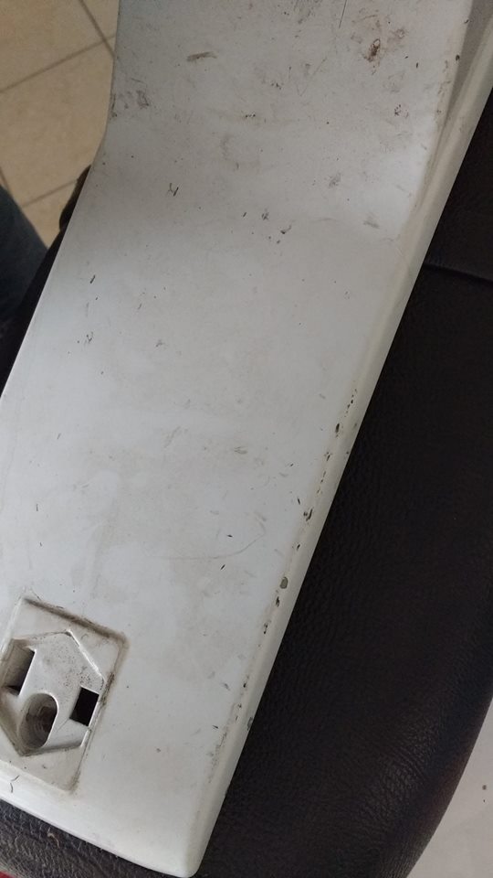

  4. Cercando un nasello per il mio px 200 freno a disco anno 98 (modello m09) di colore bianco (di preciso dovrebbe essere Bianco ottico 1003 M) a cui il precedente proprietario aveva erroneamente montato un nasello per px arcobaleno, mi hanno regalato questo qui in foto, ma credo che sia per il modello successivo dal 2001 in poi ed inoltre ha uno dei supporti per le viti spezzato e alcuni punti di vernice saltati anche abbastanza estesi... ho fatto un giro tra i rottamatori qui in zona, ma o li avevano di altri colori o erano messi peggio di questo che ho io... Verificando meglio credo che il ricambio corretto per la mia sia quello uguale al modello arcobaleno ma senza scritta piaggio ad incastro con le nervature verso sopra ed ai lati. Non è che qualcuno ne ha uno messo da parte già di colore bianco ottico, oppure quanto potrebbe chiedermi un carrozziere per sistemare questo o verniciarne uno nuovo (ho visto che eventualmente si trova nuovo come ricambio non originale a poco più di 10 euro)...

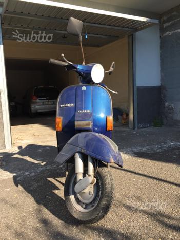

    Sto valutando l'acquisto di questa vespa Px 125 arcobaleno anno 86. La vespa sembra tutto sommato in buone condizioni di carrozzeria, ma il motore secondo quanto dice il venditore è da rifare completamente perchè non mette neppure in moto... Dovrei andarla a vedere in giornata, però mi farebbe comodo qualcuno dei vostri preziosi consigli... Guardando le foto sembra che il coprimanubrio non sia il suo perchè credo che quello con fori per gli specchietti sia stato introdotto dopo, giusto ? Inoltre si vede un buco sopra il bauletto anteriore... Il colore è quello suo originale per l'anno 86 ? Quanto potrebbe valere e quanto potrei offrire se effettivamente fosse valida come carrozzeria, ma con motore da rivedere (quindi non quantificabile di spesa nell'immediato ?).... Grazie mille per le "consulenze"
