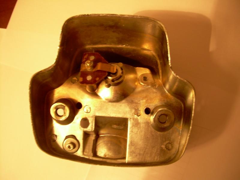

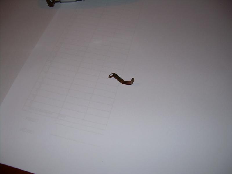

Ciao Vol. nel frattempo ho fatto dei progressi: in uscita dal telaio nella parte post. abbiamo tre fili :uno rosso che ho collegato alla lampadina di stop, uno grigio che ho posto sulla lampadina a siluro e il nero che suppongo faccia da massa, nonostante questo non riesco a far andare lo stop ma solo il fanale. Inoltre avanzo un contatto che non so dove va , ma allego le foto. Grazie per l'interessamento e l'aiuto .ciao
Ciao ragazzi cerco disperatamente qualcuno che mi aiuti a risolvere un problemino! ho il fanale posteriore del GL completamente smontato anche i contatti che portano i fili alle lampadine, sono riuscito a rimontare solo quello della lampadina dello stop e quello della siluro ma ne avanzo uno, qualcuno sa aiutarmi? vi ringrazio in anticipo. buona serata
Ragazzi nessuno ha voglia di darmi qualche consiglio ?
