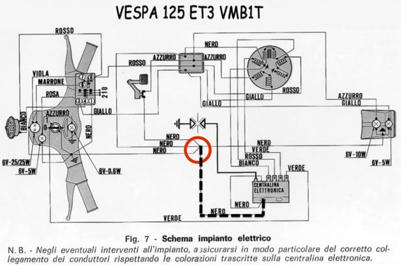

  5. Grazie x la risposta. Nel mio impianto (era gia montato qnd ho preso l'ET3, la sto solo "chiudendo) nel vano porta oggetti c'è solo UN CAVO NERO CON OCCHIELLO (che tra l'altro è marrone!) quello che "nasce" dalla centralina e che va a massa nella staffa a "Z" che si vede nello schema. L'altro NERO con occhiello che andrebbe anch'esso nella staffa a "Z", quello che ho indicato tratteggiato nello schema postato, nel mio impianto NON c'è!! e quindi dà problemi (luci che saltano, commutatiri che nn vanno etc). Quel NERO mancante l'ho creato io artificialmente con un "ponte" ed ho visto che così funziona tutto perfettamente. Ora volevo "crearlo" in pianta stabile il più aderente possibile all'originale, e quindi volevo capire se qualcuno sà IN CHE PUNTO DELL'IMPIANTO si trova quella derivazione dei 3 NERI da dove "nasce" il mio NERO mancante (dov'è fisicamente, magari cn foto). Grazie ancora

  7. Bunasera a tutti. Nuovo in questo forum e prossimo (..spero!) al roll-out della mia ET3 che da anni cercavo. Quasi tutto pronto, inghippo dell'impianto elettrico risolto ma, siccome sono un po' maniaco, vorrei sapere L'ESATTA POSIZIONE (originale!) DI COLLEGAMENTO DI UN CAVO. Nello specifico: collegato al dado/bullone che fissa la centrallina al telaio, all'interno del vano porta-oggetti laterale, c'è un cavo NERO -massa- quello che ho tratteggiato nella foto. Vorrei sapere in CHE POSIZIONE ESATTA VA COLLEGATO (capire "che punto è dell'impianto" quello che ho cerchiato in rosso). In alternativa chiederei consiglio su "DOVE METTERE A MASSA" tale cavo. Se lo stesso dovesse originariamente "arrivare" alla centralina (una derivazione da dove si incontrano i le 3 masse STOP-SCATOLA DERIVAZIONE-FANALE ABBAGLIANTE/ANABBAGLIANTE), nel mio impianto NON C'E'!!! Ho cmq provato a metterlo a massa da un'altra parte (dal NERO fanale a massa sul telaio) e tutto funziona. Se allegate dell foto di COME è collegata tale MASSA nei vostri impianti sarebbe gradito. Ringrazio in anticipo quanti risponderanno.
