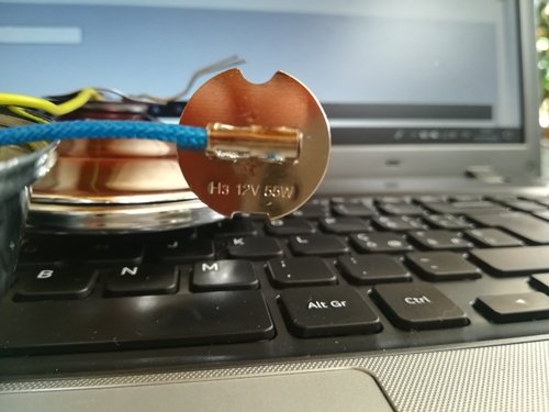

Montaggio e collegamento faro supplementare vespa px
argomento ha risposto a goosams in Vespa Faidate
ottimo grazie per tutte le info..a presto aggiornamenti ? -
ok grazie per tutte le info .. per l'interruttore: sul blocchetto ci sono 2 interruttori . il devioluci anabb/abb e interruttore generale .. volevo utilizzare quest'ultimo ponticellando i collegamenti per il faro originale e usare i contatti per quello aggiuntivo .. domanda : al relé va portata anche la massa? -
ok grazie.ricapitolando mi serve: portafusibile + fusibile da? rele tipo? come interruttore volevo usare quello principale del devioluci .. cioé bypassare quello di accenzione/spegnimento del faro pricipale .. può essere una buona idea? É difficoltoso tirare un cavo elettrico dalla batteria al nasello? -
Buon pomeriggio a tutti, ho acquistato questo faro supplementare da montare sullo scudo del mio px millennium. Il faro monta una lampada h3 da 12V 55W Vorrei qualche consiglio su come collegarlo,faccio qualche premessa: Al momento non ho avuto modo di provarlo quindi non sò quanta luce fà. Parto con l'idea di montarlo con un suo interruttore dedicato. Mi serve capire se posso collegarlo direttamente alla batteria o se devo metterlo sotto un relè.Se è il caso di tirare una linea dedicata dalla batteria al manubrio o se posso sovraccaricare l'impianto elettrico esistente senza conseguenze. Apprezzo consigli sul dove posizionarlo nella maniera più utile. Grazie.
