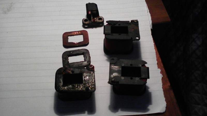

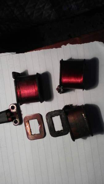

  2. Scusate il ritardo posto le foto dei componenti in mio attuale possesso per constatarne lo stato, le bobine possono essere "testate" per verificarne l'integrità anche senza essere montate giusto? - - - post uniti in automatico dal sistema - - - Il telaio dello statore è in ottimo stato e su internet ho trovato un rivenditore che fornisce solo le bobine a buon mercato. Quelle che ho io però, hanno sia il filo di spessore diverso le 2 opposte, quelle simili, ed una di un tipo che non riesco proprio ad inquadrare (quella centrale). Poco importerebbe del pick up che andrò quasi sicuramente a sostituire. Altra brutta notizia è che chi doveva saldare il mozzo del mio volano al corpo col magnete (poichè a causa di una violenta "estrazione" aveva iniziato a giocare), mi ha detto che non aveva l' attrezzatura per la saldature su leghe diverse. Me se scaldo e batto i perni che lo tengono unito, potrei riuscire a bloccarlo nel modo originale? Senza saldare nulla? Tanto il gioco c'è ma non eccessivo.
  3. Sono d' accordissimo con te Vints, è proprio per sentirmi dire questo che vi ho esposto questa mia problematica, comunque mettiamolo così: le 3 bobine sono da sostituire, quasi sicuramente, posso provare a ripristinarle un minimo ed effettuare la prova col tester che io sinceramente non saprei come fare, perciò avrò bisogno del vostro consiglio, posto nel pomeriggio le foto delle bobine da vicino nel caso vi accorgiate che sono proprio da cambiare, in caso contrario inizio a rimontare tutto e facciamo la prova. Visto che però mi trovo molto d' accordo nel tentare di ripristinare questo statore in tanto sapreste indicarmi dove recuperare le bobine nuove? Principalmente quella di mezzo che è di un tipo che non riesco a identificare.

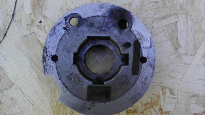

  5. Mi scuso di non essere passato per presentarmi vado subito a farlo, comunque ne frattempo posto le foto. Lo statore è stato già in passato privato di fili e pickup perciò nelle foto non li presenta.
