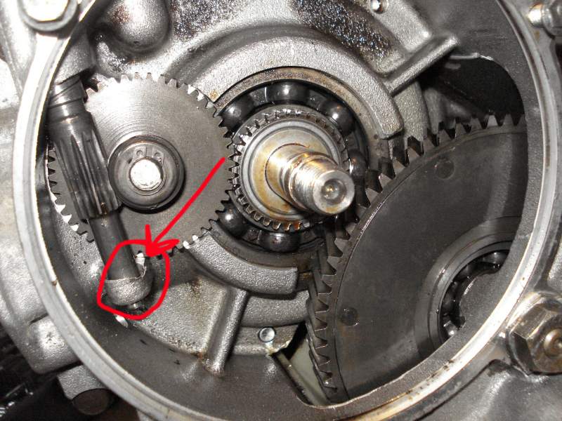

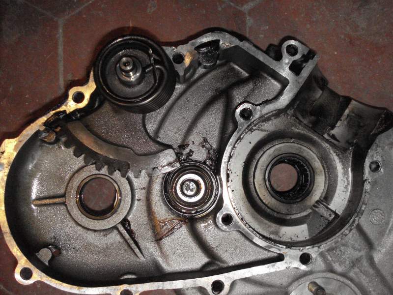

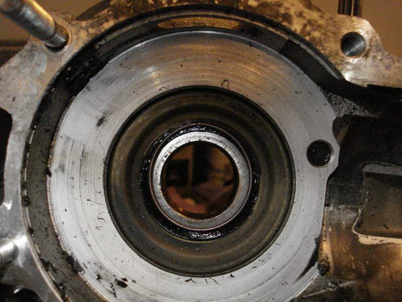

Ciao Calabrone e grazie per il tuo tutorial!! Sto revisionando completamente il mio motore px 125 del 2002 , qui la discussione sul forum, e mi sono accorto che la base (sul carter) dell'alberino miscelatore é stata rovinata.. secondo me la parte esterna della frizione é andata a toccare la sede dell'alberino(allego una foto del problema). Ora mi sto chiedendo se: fra il cuscinetto albero/frizione e l'ingranaggio dentato del miscelatore che va all'alberino o fra l'ingranaggio dentato e la frizione ci sia una rondella/spessore?? grazie ancora!

.... avevo dimenticato: la sede dell'alberino del miscelatore sembra essere rovinata da un ingranaggio o non so cosa...che ne pensate? -

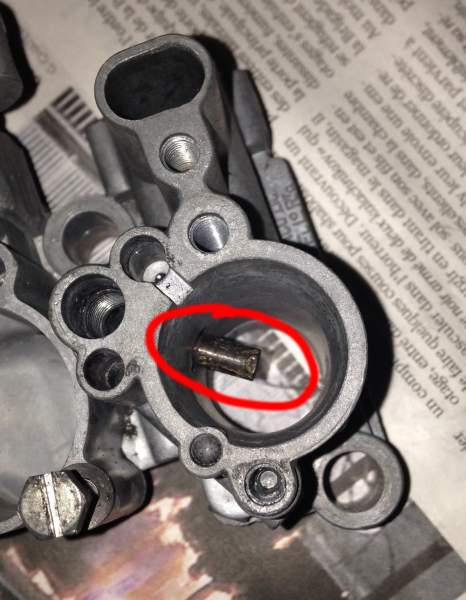

Eccolo qui, dalla parte della zona filetta: Uhmm? Quello di cui parlo praticamente dovrebbe rimanere dentro il carter al livello del cuscinetto... -

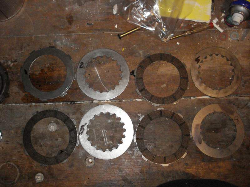

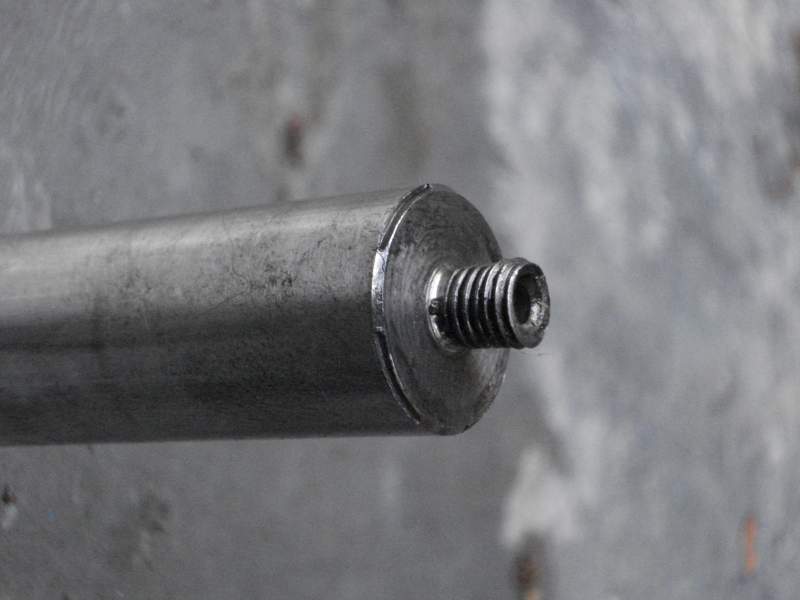

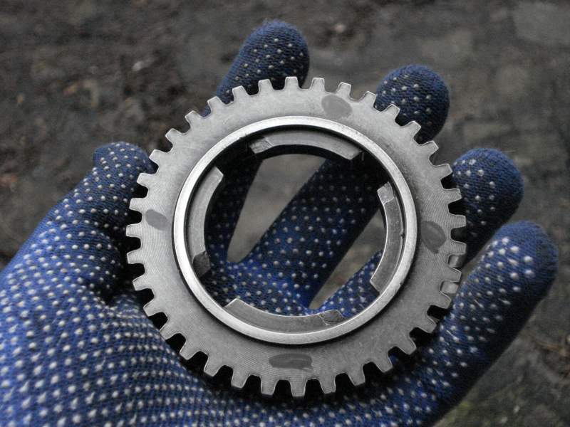

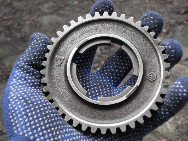

Parastrappi: Dove ho indicato con l freccia (purtroppo non si vede sulla foto) c'é un solco vuoto rettangolare come se li ci andasse una chiavetta ma non ci ho trovato niente... normale? Ingranaggi cambio: dalla prima alla quarta, punto di vista lato volano, erano così montanti... li rimonto nella stessa posizione? Crociera: va bene o la cambio? Perno crociera, é stato molto difficile tirarlo fuori dopo averlo svitato...é normale? -

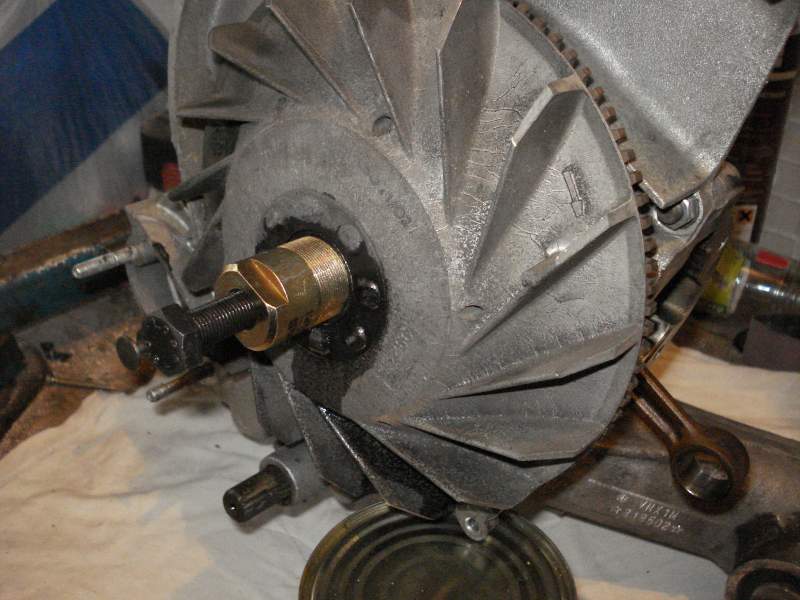

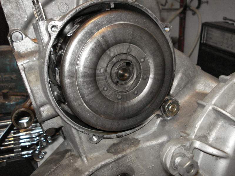

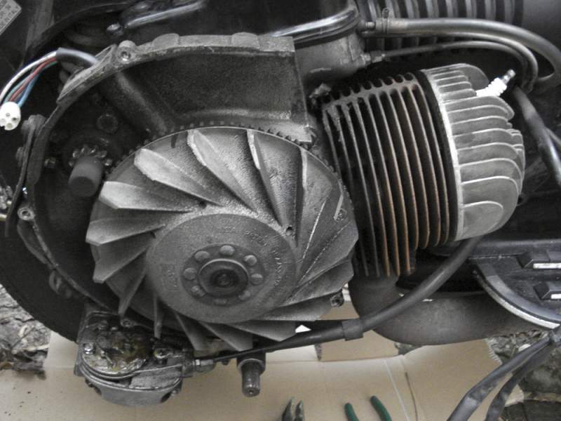

I lavori continuano! estrazione volano: Ecco lo statore: é normale che sia così "girato" praticamente é su IT...?? Paraoli andati...: Apertura carter: Frizione: E' normale avere questo dado (con rondella) e non la ghiera "classica" della frizione con rondella apposita di tenuta???? Questo "spessore"(fra albero e parte del cuscinetto volano) quanto dovrebbe essere?? non ci deve essere nessun spazio? -

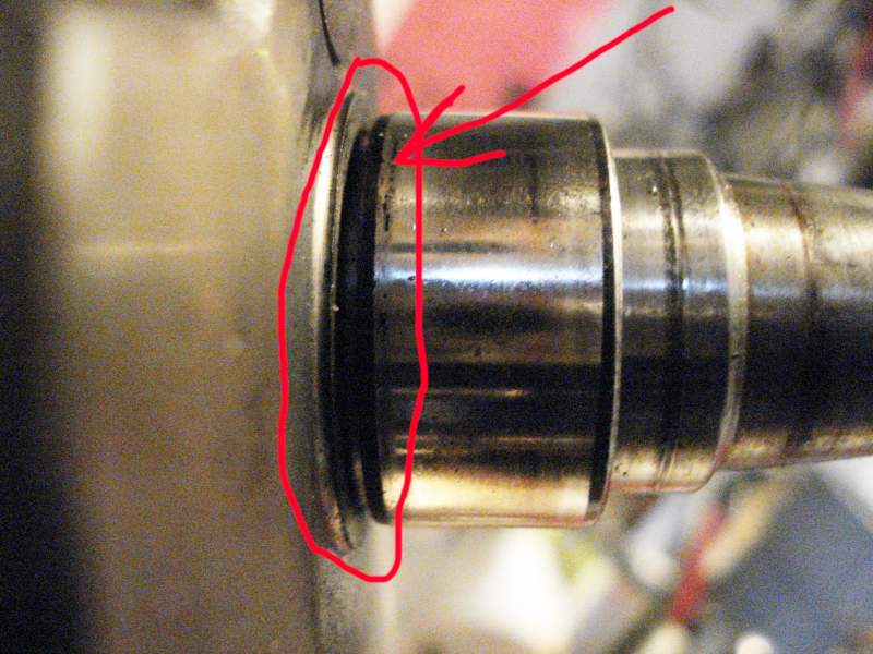

Ho appena aperto il motore... ebbene i paraoli erano andati a puttan...c'é addirittura della plastica a pezzi e sciolta/attacata al carter nella zona albero/foro carburatore. Ecco qualche foto: Comunque ho aperto una discussione sulla revisione completa del motore... se vi va di darci un occhiata e continuare a consigliarmi ve ne sarò' grato!! ecco il link: http://www.vesparesources.com/13-officina-largeframe/68197-px-125-2002-_-smontaggio-revisione-montaggio-con-gt-177 -

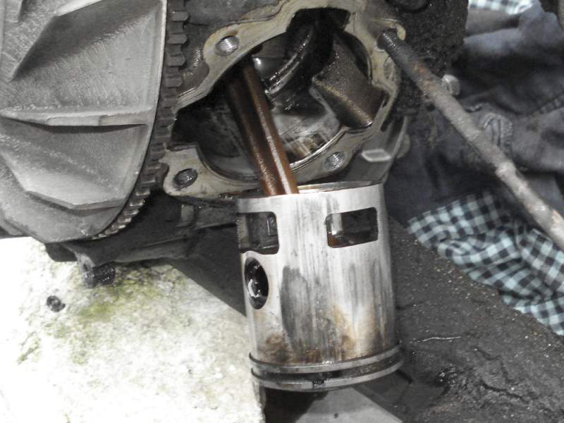

Smontaggio blocco motore: Motore sceso e sporco Pistone molto rigato.... utilizzabile secondo voi? postero' delle altre foto più avanti quando l'avrò' smontato del tutto Motore pulito con benzina pennello e spazzola: -
