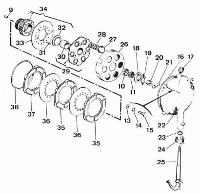

  3. btd
    frizione px
    e come promesso ... ecco le foto della mia campana frizione con il dettaglio degli 8 rivetti saltati. Come si puo' notare sono stati mangiati alla base ed hanno assunto una forma appuntita. Cio' fa pensare che non fossero serrati a sufficienza da garantire che l'ingranaggio non tendesse a girarare sulla campana. Insomma si e' creata una sorta di tenaglia costituita dalla campana e dall'ingranaggio che "avrebbero dovuto" essere solidali ma in realta' non lo erano a causa del lasco serraggio dei rivetti, i quali uno dopo l'altro sono stati tagliati alla base. Sono dell'opinione che queste frizioni si romperanno tutte piu' o meno nello stesso modo. Considerando poi il fatto che io uso la Vespa tutti i giorni in citta' con un chilometraggio medio giornaliero di 15Km ed il mio peso e' sui 53 Kg ritengo che 12.000 Km di durata siano pochini

    Piccola prefazione "I consigli che ti daro' di seguito sono esclusivamente personali e frutto del mio modesto ingegno. Dal punto di vista dell'esecuzione questo lavoro dipende molto dalla tua abilita' manuale e dal tipo di attrezzatura che hai a disposizione. Tanto per farti un esempio: io non mi sognerei mai di coricare la Vespa per terra e non avendo a disposizione un banco da officina ti consigliero' di lasciare la vespa sul cavalletto e di posizionare un pezzo di legno sotto il carter lato pedivella. L'altezza dovra' essere adeguata al fine di garantire che la ruota posteriore giri liberamente." Dimenticavo... saro' molto sintetico e non scendero' troppo nei dettagli per mancanza di tempo. Piuttosto ti invito a fare domande qualora ci siano dei dubbi. Non serve togliere l'olio dal motore. Non devi smontare il motore. Devi rimuovere: 1) la ruota di scorta 2) la ruota posteriore 3) il coperchio frizione 4) la molletta 19 e la base dello spingidisco 18 5) il dado 11 avendo cura di evitare che l'albero motore non giri altrimenti non riesci a svitarlo 6) il gruppo frizione dando dei piccoli colpetti con un martello di gomma per evitare di danneggiarlo A questo punto puoi rimuovere i dischi dalla campana usando per esempio una vite da 60x8 con relativo dado. Avvitando il dando comprimerai le molle e riuscirai a rimuovere la 38 che tiene insieme il tutto. A questo punto avrai in mano i dischi e le molle che analizzerai per decidere come proseguire. Per esempio visto che ci sei puoi cambiare anche i dischi oltre alla campana... Non dimenticare di contare i rivetti (devono essere . Cercali bene...!!! Buona Fortuna

    frizione px
    Ahime, nella mia risposta veloce ho omesso molti dettagli e commesso qualche errore di cui senatore si e' fatto carico, per questo lo ringrazio. Infatti e' molto importante controllare che siano presenti nella campana o nei pressi tutti gli 8 i rivetti che si sono spezzati/consumati. Alcuni li ho trovati incollati al grasso all'interno del coperchio frizione, pura fortuna!!! Comunque li ho trovati tutti... Ti consiglio inoltre di verificare che le molle non abbiamo consumato in modo anomalo l'interno della campana, come e' succcesso anche a me. In questo caso anche le molle andrebbero sostituite. Evidentemente scegliarai tu se rivolgerti ad un meccanico in base alle tue capacita' ... su questo hai libera scelta!! Buona fortuna.
  10. btd
    frizione px
    Ciao thomas1! Niente di grave. E' successo anche a me. Nessuno mi sapeva dare una spiegazione. Ho aperto il coperchio frizione ed ho iniziato a smontare il gruppo frizione. Con sorpresa mi sono trovato di fronte ad una situazione assurda. I dischi li poitevo girare a mano tranquillamente poiche' erano saltati tutti i ribattini di alluminio che fissano la campana al mozzo centrale (per intenderci quello che poi finisce sull'albero motore). Le possibilita' sono due: 1) sotituzione della sola campana che contiene i dischi con riutilizzo delle vecchie molle circa 65 Euro. 2) sostituzione in blocco di tutto il gruppo costituito da campana + dischi + molle gia' cablati per un costo totale di circa 160 Euro (prezzi Piaggio). Spero di essermi spiegato bene. Bruno
