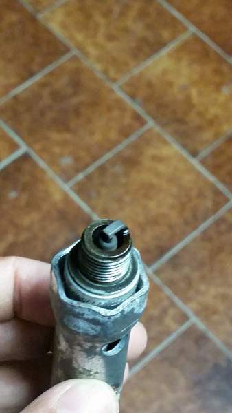

  1. Partiamo dal fatto che la vespa ha : Carburatore nuovo 16/10 originale(getti originali ...forse sono magro ) , cilindro e pistone nuovi (75 dr) volano puntine e statore revisionati , modifica condensatore http://www.vesparesources.com/33-vespa-faidate/76930-guida-per-come-modificare-il-dannato-condensatore Ho provato 3 candele ,questo è il colore dopo averci girato 5 minuti andando veramente bene ... Poi ...si è spenta all'improvviso ... e dopo alcune spedalate la pedivella diventa scarica (premetto che la frizione stacca bene quando va !) ,a mano il volano da una bella compressione La corrente al cilindro arriva https://drive.google.com/open?id=0BzWqWTnB_TXXaXl1cGdIYTBkMVE ma non va in moto cosa può essere ? condensatore ? getti da cambiare ? fasatura ? puntine mal regolate ?? Datemi idee.

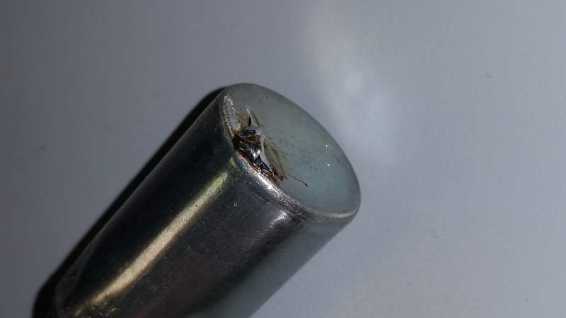

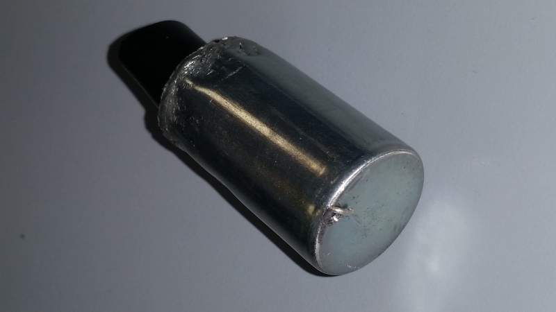

  8. Volevo aggiornare la guida per montare un condesatore a poliester eche si trova in commercio a 1€ ed è eterno (dato che quelli a bulbo non sono quasi più in commercio) Il condensatore Lo inserisco per comodità dentro un attuale condensatore Effe Il foro lo andremo a saldare a stagno giusto per chiuderlo Non ci resta che saldare i cavi dello starore (rosso e giallo ) sull'altro piedino del condensatore e il gioco è fatto Inoltre possiamo chiuderlo con la colla a cado anche se il condensatore è già di per se isolato .
