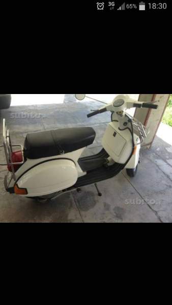

    Ragazzi l'ho presa. Di carrozzeria è perfetta. Bianco dolomitico. Motore rifatto (ovviamente a suo dire) ma provandola andava bene e arriva ai 100 in un attimo. Unica cosa. Lui l'ha messa in moto al primo colpo, una volta arrivati a casa mia anche mio fratello al secondo colpo... Poi io ero da solo e ho detto:ora la metto in moto...sto caz....o!!!! Ovviamente il problema sono io e non la vespa. .. Datemi una dritta sul "colpo sicuro"..

    Guarda che non è quella della foto!!!
