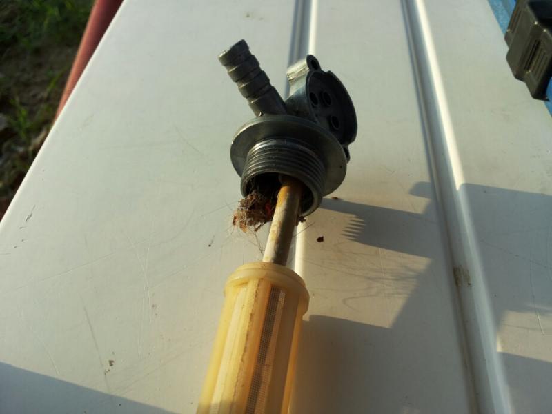

  1. Ed infine ho trovato il problema!Dello sporco all'interno del filtro del carburatore che ostruiva il passaggio di benzina!!!!
  2. Ed in effetti c'era un bel po di sporco, che ostruisce però solo la riserva.
