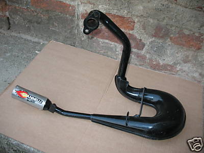

  1. Buongiorno a tutti ragazzi... Girovagando sul web ho trovato queste due marmitte dovrebbero essere per pk e simili Una polini che è questa Ed una giannelli Se qualcuno le conosce e potrebbe fare una breve descrizione sulle caratteristiche e prestazioni di queste due marmitte?... Grazie a tutti in anticipo buona domenica
