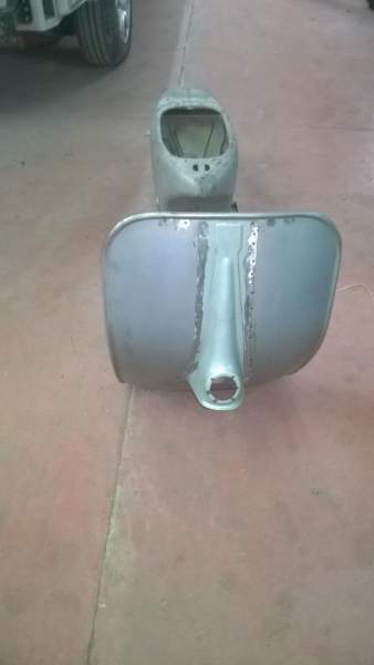

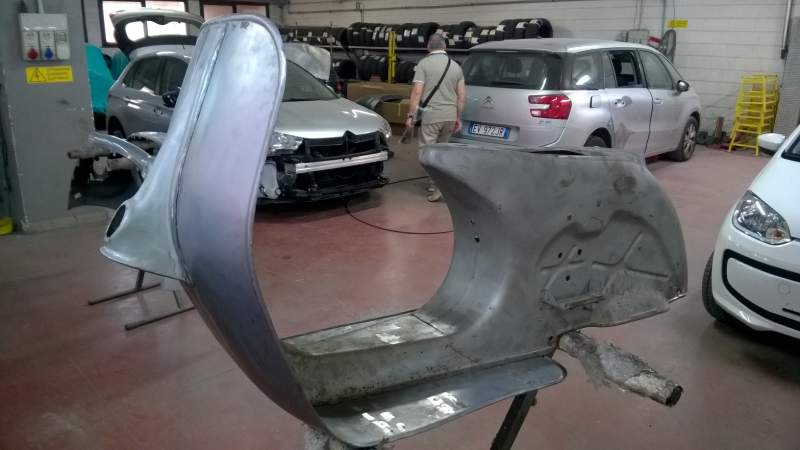

Ciao a tutti, per impegni vari, cambio città e lavoro non sono riuscito ad andare avanti e a mostrare a che punto sono arrivato... cerco di rimediare: Il telaio è stato riparato e verniciato... ecco le foto dopo le operazioni di lattoneria: Appena trovo le foto post-verniciatura posto Sul fronte motore, grossi passi in avanti: Devo rimuovere l'albero di natale e l'albero che mi sta dando un po' di problemi... posso battere con il martello di gomma sull'albero per farlo uscire dalla sede? Che ne dite?

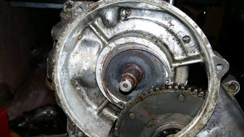

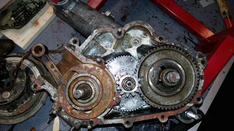

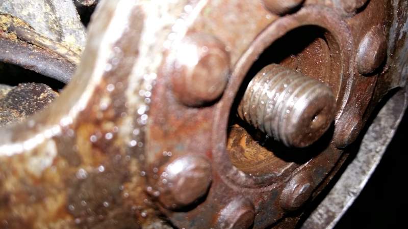

Ciao a tutti e grazie per le dritte! pulendo bene è spuntata la gola!!! In piaggio mi hanno dato il sieger del primavera, non so se è il ricambio giusto ma devo dire che è andata bene, dando un po' di mazzate con la mazzetta di gomma e avvitando/svitando con un po' di pazienza è uscito (l'anello s'è un po' deformato, dite che lo devo cambiare?) sono riuscito anche a svitare i prigionieri dopo svariati giorni di tentativi e wd40. ora sono arrivato a questo punto: Devo capire come estrarre la frizione e i cuscinetti del mozzo. che ne pensate dello statore?
Grazie ad entrambi... ho molta paura che il precedente proprietario abbia fatto "qualche danno": 1) probabilmente anche la mia gola è rovinata (non ho notato alcuna "gola") 2) il sieger non so che fine abbia fatto, io non l'ho trovato Ho faticato come un pazzo a svitare il dato... spero di non aver fatto ulteriori danni... e mi ritrovo con il volano li fermo al suo posto

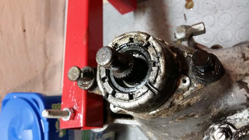

Ciao a tutti !!! dopo due giorni che combatto con il volano, sono riuscito a smontare il dado che lo assicura all'albero... Ero sicuro di aver finalmente rimosso l'ultimo ostacolo per toglierlo di mezzo ma... :doh: Niente da fare... che altro devo fare per farlo venire via?!? In altri forum ho sentito che il dado stesso fa da estrattore, com'è possibile? Ho faticato un casino per svitarlo ma non ho notato alcun movimento "ad uscire" del volano in questione... vi vi prego aiutatemi!!!
