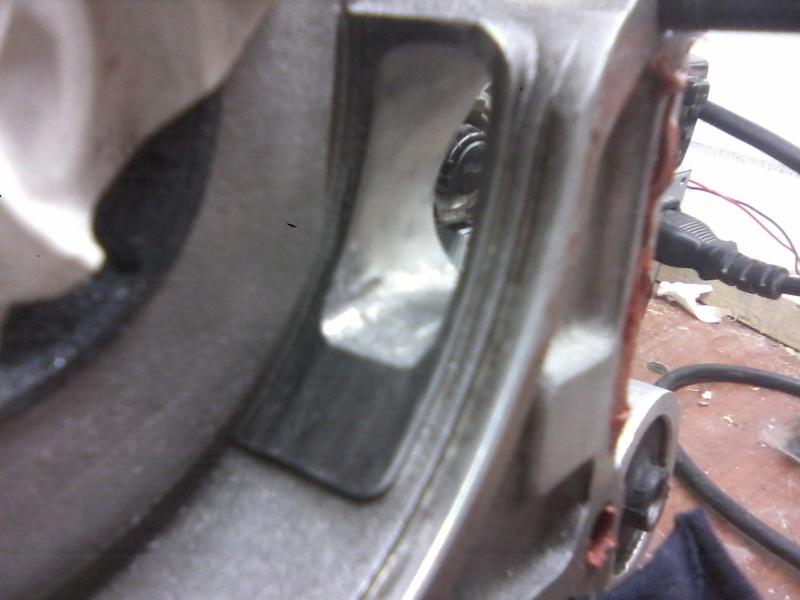

  7. Allora l'albero non era ben centrato, magari non era entrato tutto nel cuscinetto lato volano e quando hai inserito l'albero e il cuscinetto va a battuta della sede l'albero resta leggermente spostato e quindi sfregava contro il carter.

  12. Salve a tutti, ho una 50 FL2 (V) con questa configurazione: 112 Polini; fasi sc. 180° tr. 125° squish 1,4 scarico allargato a 36,5 mm cordali ed alzato un po', basetta da 2 mm Travasi raccordati e valvola allungata Albero Mazzucchelli anticipato 120/50 Campana 24/72 con parastrappi Cambio 4 marce ( originale era 3) Frizione 6 molle con dischi Polini simil originali Phbl 24 e airbox Polini Polini a banana La vespa andava molto bene, aveva tanta coppia soprattutto ai medio-alti, solo che c'era un problema........scappava la seconda marcia Dopo quasi 300 km riapro, poichè la seconda non la mettevo mai e pure la terza cominciava a scappare ed ecco il verdetto: battute degli ingranaggi di seconda e terza rovinati e crocera originale Piaggio da buttare Adesso, ho preso sia cambio e crocera nuovi ( il cambio era usato, errore da non ripetersi mai più ) e mi appresto a chiudere e spero nel vostro aiuto per dei piccoli accorgimenti da fare. Grazie in anticipo, a presto foto
