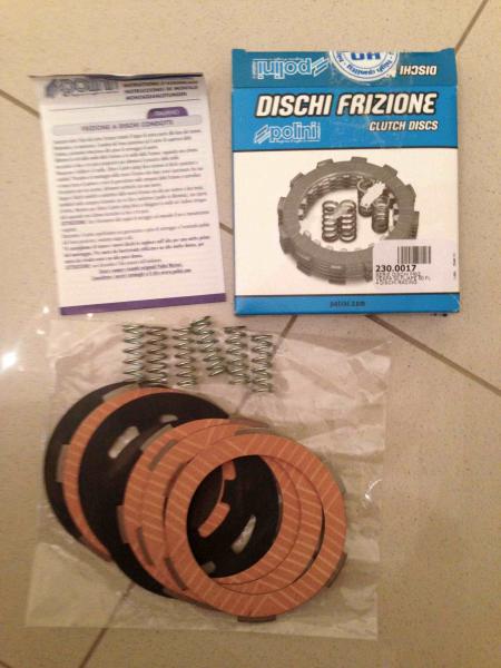

  13. Ciao, allora.. questa è la mia campana eBay Italia - Aste online e shopping a prezzo fisso l'avevo comprata tempo fa da bicasbia. Invece questi sono i dischi della frizione Codice: 230.0017 non erro sono d'acciaio (non in ferro) e te li linko: Polini-Motori Articolo 230.0017 SERIE DISCHI FRIZ.VESPA 50 FL/APE 50 FL 4 DISCHI RACING* di seguito ti posto le foto. Sono arrivati ieri. ps: Bello il rombo della vespa. Il rumore è molto contenuto e piacevole. Come giudichi il "rumore" di una marmitta a serpentone polini? ne farebbe troppo? Non vorrei che si facesse notare in città. Se non erro tu hai un 102 e la Sito che monta l'HP, vero?
  14. per quanto riguarda il volano dell'hp, oltre che per montarlo (ho letto quello che hai "operato"), hai dovuto eseguire regolazioni particolari? E' già compatibile tipo plug&play:rulez:? La frizione sembra essere particolare nella configurazione 4 dischi. Per questo chiedevo. Ho il dubbio che convenga optare per una tre dischi originale, magari cercando delle molle più efficaci... intanto ho fatto un ordine con una grossa spesa, ed il mio fornitore mi ha regalato un set Polini (racing) a 4 dischi e 6 molle (diceva che ne aveva diversi)... ed ecco perché ho il dubbio che possa essere uno strano regalo... Dove sono io non credo sia utile allungare i rapporti di una 24/72... ci sono diversi percorsi in salita dove avere un rapporto più corto fa proprio comodo! Praticamente abbiamo la stessa vespa dello stesso colore. Non vedo l'ora di rimetterla in strada!
