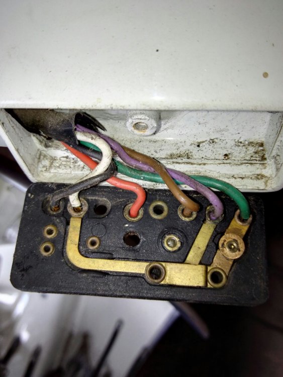

Salve, ho montato l'accensione Pinasco Flytech sulla mia Vespa Special e, secondo le istruzioni pinasco, ora dovrei modificare il blocchetto del devio luci per adattarlo all'impianto 12V. Il problema è che lo schema riportato sul foglio delle istruzioni non è affatto chiaro riguardo la modifica da effettuare in quanto mi sembra avere un layout diverso dai collegamenti presenti sul blocchetto originale e non riesco a capire quali sono i cavi da ponticellare.

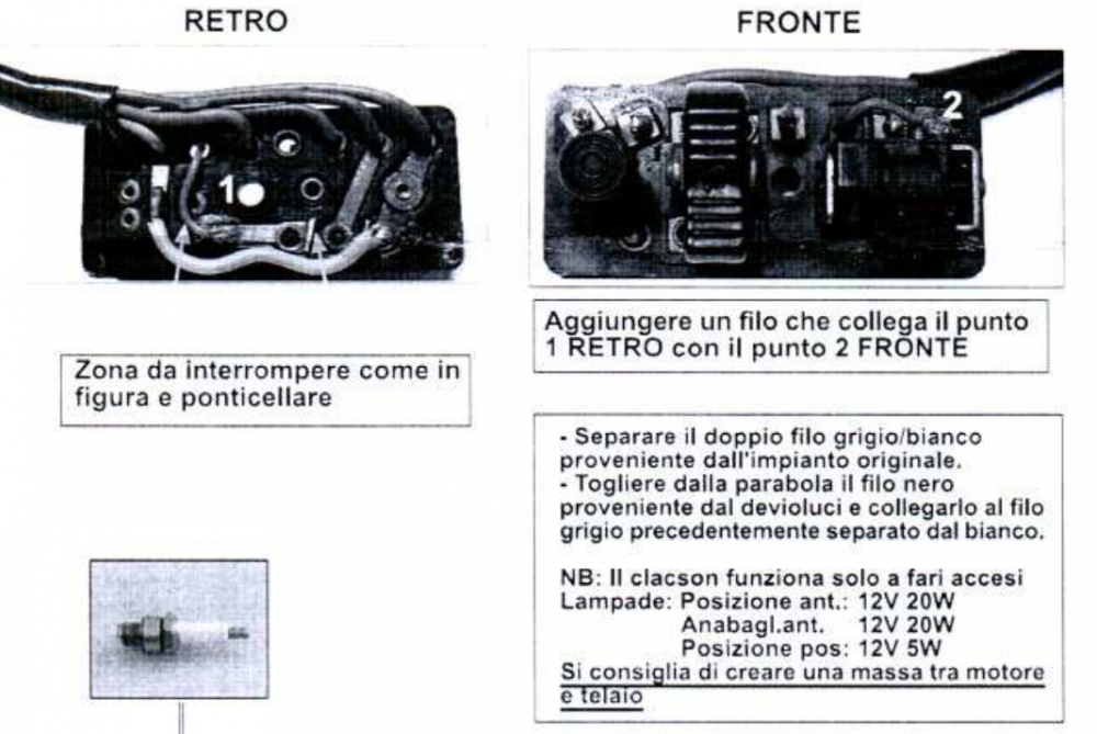

Dopo varie ricerche sul web sono giunto alla conclusione che lo schema migliore da seguire sia quello riportato nelle istruzioni della accensione elettronica Parmakit:

scusate se riesumo questo post. ma proprio non riesco a venirne fuori. ho montato l accensione elettronica 12v e ho modificato il devio luce come da indicazione parmakit. non funziona, mi va solo la luce posteriore e la luce di posizione anteriore, no clacson e neanche abbagliante. ho copiato in tutto e per tutto le stagnature e le interruzioni suggerite da parmakit. penso che ne compro uno già modificato perché sto per gettare la spugna!
