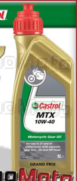

carlocantoni Inviato Marzo 7, 2016 Inviato Marzo 7, 2016 Ti rispondo brevemente in quanto l'argomento è stato trattato numerose volte. Per la miscela preferisci un olio specifico per moto 2 tempi. Prendine uno di buona qualità, sintetico o a base sintetica. Ce ne sono a decine in commercio. Per citarne alcuni Bardal VBA, Bardahl Scooter Injection, Castrol Power 1 race, Motul 710. Ma ce ne sono tantissimi altri. Riguardo il motore assolutamente non usare olio per miscela. Usa un olio specifico per ingranaggi e frizioni a bagno d'olio sae 30, meglio se minerale. Io personalmente uso un sae 10W 40 a base sintetica e mi trovo benissimo lo stesso. Il più indicato per le px è questo: Potrei consigliartene almeno altri 3 o 4 Quest'ultimo è a base minerale. Ciao 0 Cita
