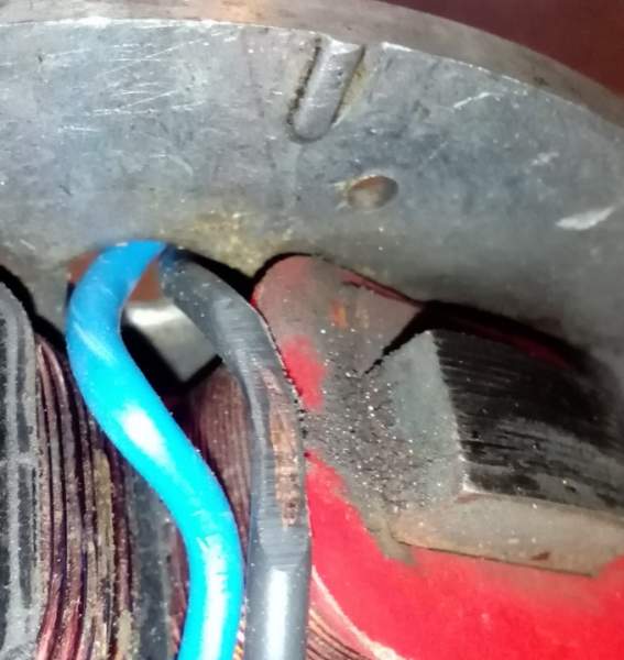

Trovata l'origine del problema, almeno spero. Filo scoperto dallo strusciamento con il volano.
Lo sostituisco, lo rimetto meglio e poi vedo se va

Stamattina ho rimesso su lo statore ma non è partita
L'ho smontato di nuovo, rifatto le saldature del filo nuovo e cambiato il condensatore, stasera riprovo e speriamo che vada.
Per la cronaca, il filo che strusciava era quello nero che va a massa. Strusciava sui magneti del volano.
