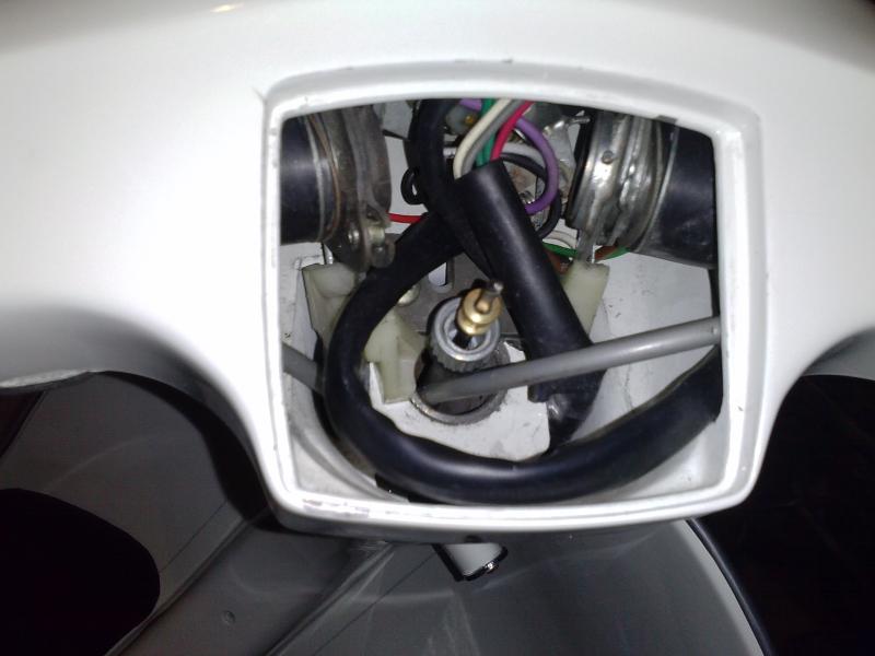

Avevo notato da subito un passaggio strano di guaine e cavi rispetto alla mia cavia originale... Ecco la foto dell'azzurra, conservata, che uso come campione
CAM00610.jpgMi confermate che è la disposizione giusta?
Io quando ho aperto l'altra, quella da rivedere nei dettagli, ho trovato così, con in più la guaina nera dei fili che partono dal blocchetto che sporgeva fuori da sotto il manubrio per poi rientrare (mentre sull'azzurra dall'esterno non si nota, si vede solo la guaina del freno anteriore e sopra di esso, in un alloggiamento più largo, passa la guaina dei fili elettrici giusto?)
Scomodando qualche santo ho portato tutto così
E dovrebbe essere corretto, no?
