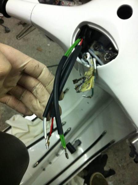

Alex118 Inviato Maggio 16, 2013 Inviato Maggio 16, 2013 Vi chiedo gentilmente un aiuto per collegare impianto elettrico della mia 50 specia,l con l'impianto elettrico sul manubrio di un ET3... Ho i 2 schemi elettrici ma aimè sinceramente non ne trovo una connessione... se qualcuno ha gia fatto questa modifica e ha qualche foto dei collegamenti fatti, potrebbe aiutarmi? Il manubrio ET3 ha il blocchetto per la chiave... Grazie anticipatamente! 0 Cita

sartana1969 Inviato Maggio 18, 2013 Inviato Maggio 18, 2013 allora, prima di stendere un vero e proprio schema elettrico, ragioniamo un po' sia il commutatore del 50R - ET3 che quello della special hanno 6 cavi collegati - la differenza è che nell'impianto R tu hai i 3 cavi che vanno alle luci in matassa e vanno diretti, mentre nello special tu colleghi i 3 cavi + massa con i 3 cavi del devio e poi dal devio vanno direttamente alle luci. Proviamo a fare gli stessi contatti. 0 Cita

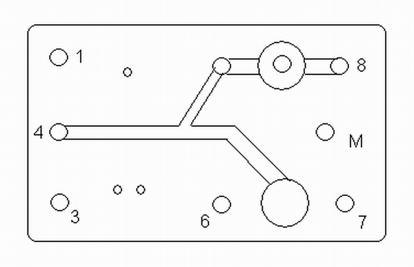

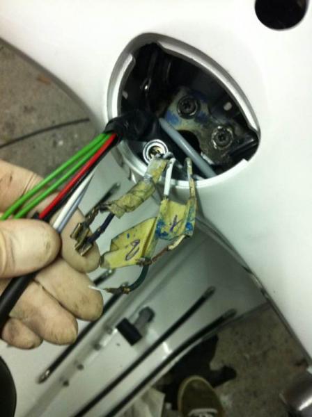

sartana1969 Inviato Maggio 18, 2013 Inviato Maggio 18, 2013 nel commutatore che hai tu dovrebbero arrivare i seguenti colori, collegati ai seguenti poli nero - 1 bianco - 4 marrone - 6 viola - 7 M è lo spegnimento - rosso (se il tuo commutatore è ET3 non lo devi collegare - il rosso va ad un polo della chiave) verde - 8 parallelamente allo special, bianco, rosso e verde sono in ingresso nero è la massa in uscita hai marrone e viola che son le 2 luci adesso guarda la foto avanti e retro del commutatore special hai i seguenti colori verde (in ingresso) viola (in uscita) marrone (in uscita) rosso (spegnimento - in ingresso) bianco - ponte con grigio (in ingresso) nero - massa la prova che farei io è la seguente rimedia del cavo elettrico da 0,75 - 1 - 1,5 prendi 6-7 fili e tienili lunghi 50 cm dai loro il nome - chiamali come i colori che ti servono (verde-bianco-rosso-nero-marrone-viola) ora collega così: NERO della matassa che hai nel telaio a un polo di massa nella parabola del fanale - da qui parti con un altro filo nero e lo colleghi al morsetto 1 del devio ET3 se riesco fai un'altro filo e parti dal polo di massa del fanale e collegalo a una massa buona VERDE matassa - attacca il filo che hai fatto "verde" e lo colleghi al morsetto 8 del devio ET3 ROSSO matassa - attacca il filo che hai fatto "rosso" a 1 polo della chiave - sempre alla chiave, all'altro polo che va in continuità col polo rosso quando giri la chiave, prendi un filo volante, collegalo e mettilo a massa - così hai fatto lo spegnimento BIANCO-GRIGIO (faston unico) matassa - attacca il filo che hai fatto "bianco" e collegalo al morsetto 4 del devio ET3 adesso prendi il cavo che hai fatto "marrone" attaccalo al morsetto 6 del commutatore e il capo libero collegalo a uno dei 2 morsetti delle luci adesso prendi il cavo che hai fatto "viola" attaccalo al morsetto 7 del commutatore e il capo libero collegalo a uno dei 2 morsetti delle luci fai tutto volante stando comodo, metti in moto e guarda se va tutto 0 Cita
Alex118 Inviato Maggio 19, 2013 Autore Inviato Maggio 19, 2013 Ti faccio vedere cos'ho io.... ma secondo me ci hai preso in pieno......... 0 Cita

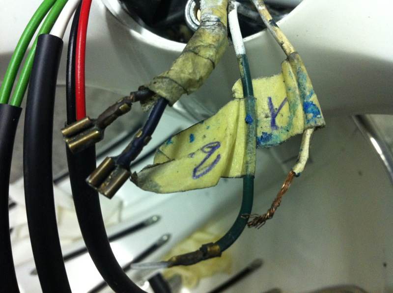

Alex118 Inviato Maggio 19, 2013 Autore Inviato Maggio 19, 2013 non so se può esser utile, blocchetto della chiave e devio luci... i cavi sono marci patocchi... mi sa che li cambio.... 0 Cita
Alex118 Inviato Maggio 21, 2013 Autore Inviato Maggio 21, 2013 Ce l'ho fattaaaaaaaa!!!!!!!!! Il tuo aiuto è stato superlativo, avevi perfettamente centrato ogni collegamento! funziona tutto! Devio luci alte e basse, spente accese, clacson, tutto!!!!!!!! 0 Cita
