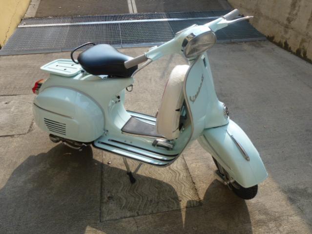

TotoDani Inviato Novembre 22, 2012 Inviato Novembre 22, 2012 Ed eccola dopo i grandi lavori,quest'anno Babbo Natale è arrivato in anticipo! Bellissima, complimentoni !!! molto bello anche il colore.... quest'anno Babbo Natale è arrivato prima anche per me 0 Cita
beppe2004 Inviato Maggio 16, 2013 Autore Inviato Maggio 16, 2013 Dai dai, siamo agli sgoccioli 0 Cita

beppe2004 Inviato Giugno 19, 2013 Autore Inviato Giugno 19, 2013 Finita!! Devo solo carburarla,quache angelo conosce la configurazione originale dei getti del 20/17D? Secondo voi con la Abarth rossa originale meglio aumentare un paio di punti il getto max? 0 Cita
joedreed Inviato Giugno 19, 2013 Inviato Giugno 19, 2013 Bellissima!!!!!!!!!!!!!!!!! Spero di averne presto una mia di Gt!! Con l'abarth vai di 100 del max e 48 del min, poi prova. 0 Cita
